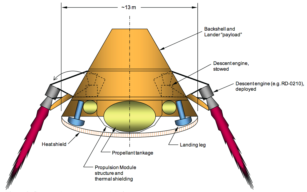

    - Austere Mission to Mars de prevé el uso de motores rusos además de una sección similar a l modulo Zvezda ruso de la ISS con lo que estos señores al parecen notan lo práctico que sería decantarse pro un motor que ya existe en ves de ponerte a desarrollar desde cero uno nuevo con los posteriores incrementos del costo del proyecto.
    AMM hace uso de una capacidad de carga que no existe en la actual propuesta del SLS, por lo tanto esta fuera de contexto.
    Es irrisorio, y demuestra que tus análisis de entorno son realmente malos, que pienses que el contribuyente americano soportará perder sus puestos de trabajo de alta tecnología a favor de financiar la quebrada industria rusa y darle trabajo a gente de ese país perdiendo los suyos y su posición de liderazgo científico, tecnológico e industrial.

    Motor ruso RD-0210. Irrisorio y gracioso es ver como te acomodas luego de esto….jejeje.

    Nunca he dicho , como siempre tú, que haz sacado de tu cabeza el uso de motores rusos en el SLS o en cualquier cohete pesado americano, he dicho que te saques de la cabeza esa idea, y la razón ya la di y es demasiado poderosa, EEUU no le va a dar puestos de trabajo de alta tecnología a los rusos matando a las decenas de miles de personas que actualmente laboran en los motores propulsores del transbordador espacial y que serán usados si o si en el SLS, eso se llama GRAN POLÍTICA y bastante de sentido común.
    ¿son sonrisitas nerviosas' ¿cierto?
    Ahí dice " Motores de descenso" "por ejemplo RD-0210"
    esta al mismo nivel cuando en ese mismo documento dicen que la capsula sería similar a la Zvezda rusa
    No existe una sola propuesta en ese documento donde se afirme tajante y expliciticamente que se utilizarían motores rusos en esa nave.
    Si te consuelas en un "por ejemplo" y en un "similar" bien por tí, para ser bueno, ok, pensaron en los rusos, BRAVO! que exitante!.........Por Dios! que nivel!
