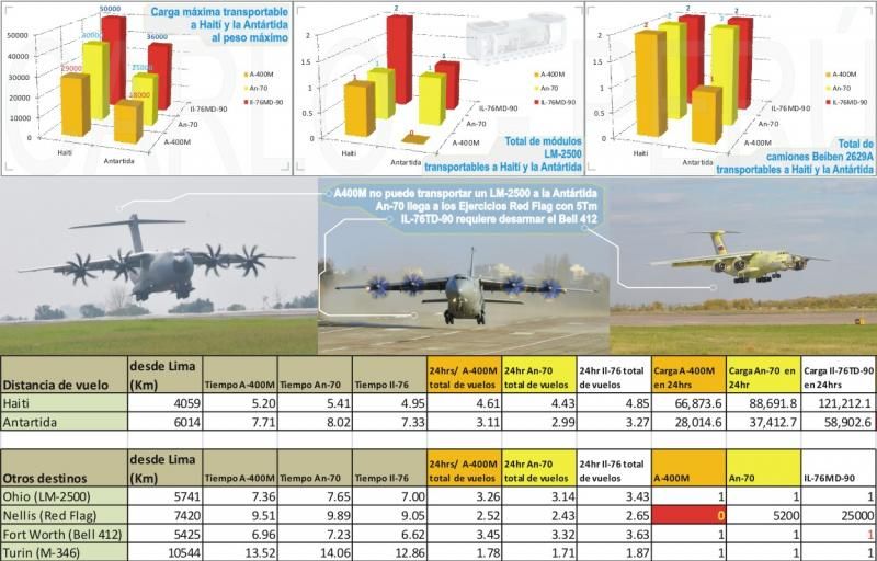

    Estimados amigos:
    Cumplo con entregar el nuevo avance de los gráficos respecto al análisis para el requerimiento de un avión de transporte estratégico. Ya con el requerimiento de pistas y distancias hay otro requerimiento que puede ser definido de manera más simple. En este caso es la carga en toneladas y el volumen transportable de la carga.
    Requerimiento de carga
    En este caso, ya tenemos nuestros tres candidatos (que cumplen el requerimiento de alcance y despegue corto) a los cuales podemos comparar sus capacidades de carga, evidentemente un avión más grande y potente tendrá una ventaja importante, de los tres antes mencionados, el Ilyushin Il-76MD-90 tiene mayor capacidad de carga total (60Tm) seguido del An-70 ucraniano y finalmente atrás el A-400M. Cabe mencionar que el Il-76MD-90 es una versión alargada del Il-76 soviético por lo que posee más potencia (y con ello menor carrera de despegue) y también mayor carga y alcance. Eso no quita que los otros dos candidatos son aeronaves muy interesantes (an-70 y A-400M)
    Este es el comparativo:
    Los datos generales de las aeronaves se encuentran en la parte superior y la data es oficial de cada uno de las páginas de los fabricantes (Airbus, Antonov e Ilyushin).
    Dicha información es la base para las comparaciones que se harán.
    Requerimiento de transporte de cargas voluminosas
    Como entenderán, corresponde esperar que el avión de transporte estratégico pueda transportar cualquier vehículo y módulo transportable que pueda o deba ser transportado por las FFAA peruanas; esto significa realizar un análisis de todas y cada una de las cargas posibles viendo si caben en su interior y cuantas unidades son transportables.
    Por supuesto que si compráramos los C-17 tendríamos todos los problemas solucionados, pero dicho modelo no es accesible para nosotros...bueno, salvo que los EEUU nos donen uno, lo cual resulta casi imposible dada la enorme utilidad de dicha aeronave en las FFAA estadounidenses. Dicho modelo no se encuentra en producción por lo que tampoco cumpliría ese requerimiento.
    Los equipos a ser analizados incluyen todos los vehículos disponibles en las FFAA peruanas, incluyendo algunos que podrían ser evaluados en una competición futura tales como el BMP-3 y para fines ilustrativos la serie de vehículos BMD aerotransportables.
    Un vehículo que decidí incluir es el T-90. Dicho tanque es prácticamente el único aerotransportable desde un avión, tanto por sus dimensiones como por su peso y creo que este es un elemento muy a tomar en cuenta. Para el caso del A-400M evidentemente el mismo no cabe en su interior pero en el caso del An-70 el vehículo entra perfectamente salvo alguna pequeña diferencia de peso, por tanto casi sin combustible y la mitad de munición el avión podría aterrizar cargar de combustible el tanque y éste estaría casi listo para ser desplegado (dependiendo de la versión). Esa es una ventaja estratégica importantísima permitiría tener en apenas un día, una pequeña fuerza de tanques capaces de intervenir saliendo de una frontera para viajar a la otra, siendo casi inmediatamente desplegable. Muy importante a mi parecer.
    Dicha característica es imposible con un Leopard 2, Merkava, M-1 o cualquier otro occidental.
    En el caso del Ilyushin, el vehículo entraría pero desmontando los faldones laterales, los cuales podrían transportarse en el mismo avión y ser armados en el aeropuerto donde se despliegue. Adicionalmente el vehículo podría llevar su carga completa de carga y munición o inclusive operar sin los faldones si la urgencia lo amerita (cosa que no me parece recomendable). Esta característica es particularmente útil si sólo se prevean pequeños números del tanque, dado que éste estaría disponible donde más se le necesite.
    Otra carga interesante es el módulo del LM-2500 que posee un volumen determinado (los datos están en el cuadro) y posee un peso superior a las 20Tm; por tanto, lo que espero del avión de transporte es que pueda recoger dicho módulo directamente desde los EEUU y traerlo a Lima (eso se mostrará en un cuadro posterior). Dicho módulo, en mi opinión, es emblemático respecto a una carga pesada y voluminosa de uso civil/industrial por lo que espero (si bien no el mismo módulo) sirva como ejemplo de los módulos transportables a la Antártida por ejemplo, para ampliación de la base; o bien para generación eléctrica en lugares remotos del país. Es además un módulo muy útil en caso de obras de gran envergadura y prospecciones mineras. La idea sería traerlo desde los EEUU directamente a la locación escogida para su uso, pudiendo ser transportable rápidamente fuera del país en caso de misiones internacionales donde se puedan desplegar las fragatas Lupo (capacidad de la cual se carece el día de hoy). Dicho módulo es además el grupo propulsor más extendido en cualquier unidad naval lo que redunda en su idoneidad en caso de que se prevean reemplazos para las unidades navales actuales con buques de segunda mano. Todos los candidatos pueden transportarlo pero el problema es la distancia a la que pueden hacerlo...pero vamos por partes, primero veamos el cuadro y las cargas transportables:
    Si realizamos una comparación de que aeronave tiene mayor versatilidad para transportar cargas voluminosas, quien posee la ventaja es el An-70, conforme pueden apreciar aquí:
    Lo someto igual al análisis de los participantes, junto con los demás cuadros que ya incluiré.
    Luego la sigo.

    umplo con remitir el siguiente gráfico, el cual está basado en el anterior. Al cruzar la información de las cargas transportables con la tabla de carga vs distancia se obtienen las cargas que pueden ser llevadas a una locación determinada. Cómo el cuadro podía ser demasiado complicado, escogí los resultados más interesantes para el debate.
    Los resultados incluyen el transporte de camiones Beiben a Haití y la Antártida, el transporte de módulos LM-2500 a las mismas ubicaciones (esto es referencial dado que debe tomarse como un módulo de ese peso y dimensiones) el transporte del mismo módulo LM-2500 desde la planta de General Electric en Ohio (EEUU, un M-346 desde Turin en Italia, el transporte de un Bell 412 desde Fort Worth en Texas; y la participación en los Ejercicios Red Flag en la Base Aérea de Nellis en Nevada.
    Como pueden apreciar pese a la superior o inferior capacidad de carga, en casi todos los casos las cargas son similares, con alguna excepción en contra del A400M...precisamente en la Antartida, por lo que dicho modelo resultaría no aconsejable para los objetivos nacionales en el continente blanco. No dudo que otro país que deba volar a menor distancia pueda encontrarlo más interesante (como Chile o Argentina) pero al menos para nosotros nos queda algo corto. Esto también se ve respecto a la participación en Red Flag, donde el A400M queda corto también en alcance, debiendo realizar una escala de reabastecimiento antes de llegar a Nevada; y evidentemente en el supuesto de que no lleve carga, por lo que no es especialmente útil para ese caso.
    Por su parte el An-70 resulta muy útil, con su amplia cabina de carga y sus buenas prestaciones alcanza a cubrir las distancias requeridas, con menos limitaciones en cargas voluminosas. Alcanza a Nellis, pero con sólo 5000Kg, es decir apenas para transportar algunos equipos de tierra y algún personal.
    Claramente el Il-76MD-90 cubre todos los requerimientos; a Nellis llega con 25000Kg suficiente para llevar todos los técnicos, equipos de tierra e inclusive algo de combustible adicional; a Texas con un Bell 412 (aunque es el único que requiere el desarmado del mismo); a Ohio al igual que todos puede llevar un LM-2500 y dos camiones pesados a cualquiera de los objetivos propuestos. Esto es algo evidente dado que es el mayor de los tres y el de mayor carga útil.
    Otra de las capacidades de carga que pueden ser valoradas es el transporte de cargas voluminosas desde y hacia Rusia, en ese caso no puede hacerse un vuelo directo y sin escalas, pero como pueden apreciarse, el Il-76MD-90 si puede llegar con apenas una única escala. Yo creo que esto sería viable en el caso que se dé el vuelo del transporte con un cisterna y quizás uno o dos cazas de escolta. Contar con dos reabastecimientos en vuelo ya es algo irreal y con tres impracticable. Como puede observarse se comparan capacidades con toda la carga de combustible, con 20Tm y con la carga máxima. Los destinos varían entre Murmansk, Vnukovo y Vladivostok. Conviene señalar que la capacidad de llegar a Vladivostok también cumple el requerimiento de llegar a Seúl, trayendo componentes y carga desde Corea.
    Esto es todo por ahora, ya aportaré otros cuadros adicionales esperando que hayan sido de interés.
