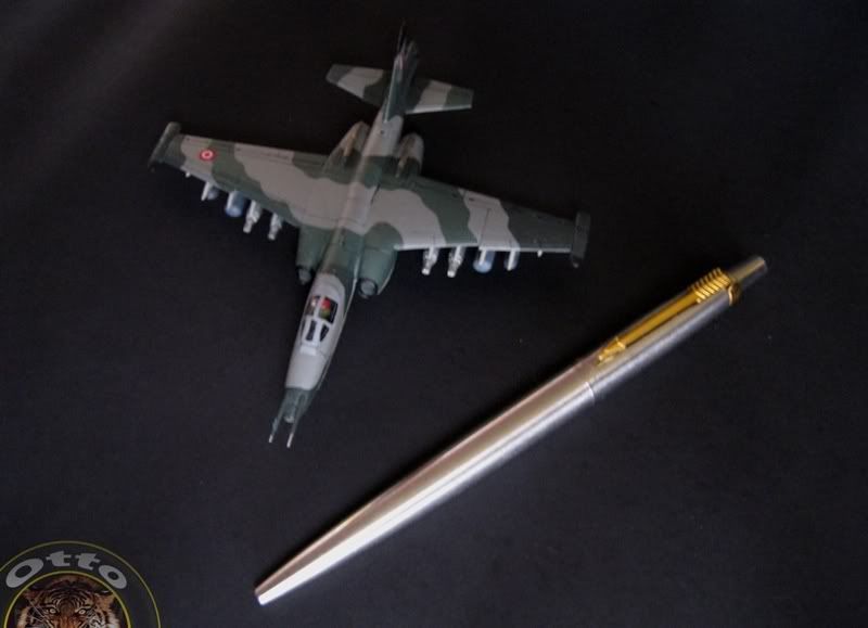

    Arminio aqui te dejo una fotito para que puedas comparar este fierrito con mi lapicero. Espero que te sirva de algo.
