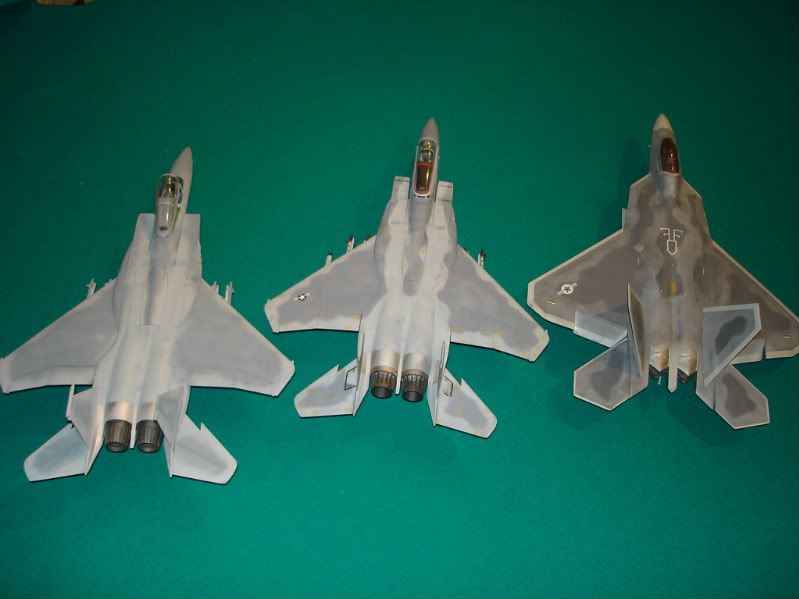

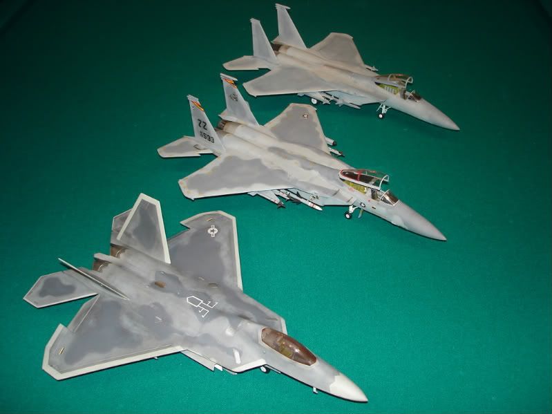

    Dos fotos que hablan claramente de la mezcla de colores:
    Los colores de los tres aviones son basicamente los mismos, la mezcla utilizada en el Raptor, oscurece un poco el Dark Ghost Gray, y en el caso del F-15 sin decals, el Dark Ghost Gray fue aclarado buscando un "corte" menos dramatico entre ambos grises.
    Por otro lado, en el F-22, utilize mi acostumbrada "tecnica" de grafo de lapiz y sacapuntas, ensucio un poco la superficie del modelo con grafo y un algodon, oscureciendo a piacere ambos grises, la ventaja de este truco esta en que si me paso del efecto deseado, con un trapo apenas humedecido en agua remuevo todo el ensuciado sin mayores inconvenientes.

    Gracias Otto , muy generoso de tu parte ya que la verdad es que este modelo no me ha producido la satisfaccion que he obtenido con otros.
    La pintura general del Raptor se dio con FS 36320, FS 36375 y FS 36118 , mezcladas segun mi parecer y gusto , en la red encontre una veintena de Raptors armados por diferentes modelistas...
    ...y todos ellos sin excepcion usan colores diferentes, mezclas con metalizer y la mar en coche, opte entonces por ver fotos de diversos angulos del avion en cuestion y hacer colores de mi propia cosecha.
    Los F-15 estan pintados con Ligth Gohst Gray y Dark Ghost Gray.
    Ahora subo una foto de los tres sujetos.
