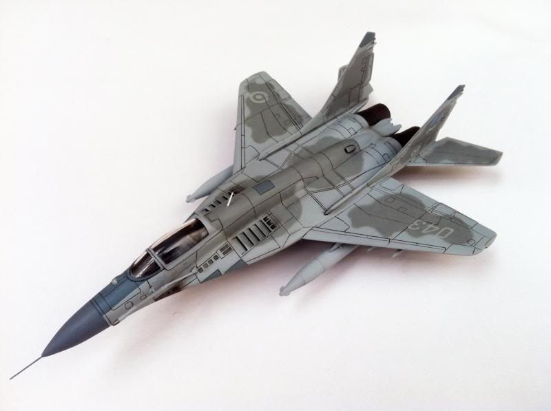

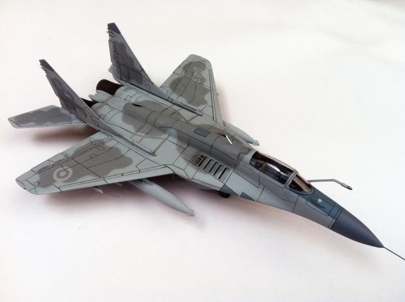

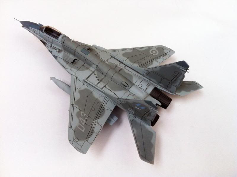

    Aunque no es mi escala, completé este Mig en escala "braile" (1/72) para la galeria de Antarki. Consta del modelo de ICM del MiG 29 9.13 mas las decals y set de conversión de Antarki Models en esa misma escala (también está disponible en 1/4
    En fin, aquí está (no tiene el "toallero" puesto que trabajé el modelo con una pre producción de la sonda y esa pieza aun no estaba disponible, como ocurrió en algun momento con los Migs de adeveritas...)
    Los colores fueron los mismos empleados en la aeronave original. Sin embargo, las instrucciones de las decals traen el match más aproximado con los colores disponibles en el mercado.

    Que buen trabajo Veltro, mis respetos, solo una consulta, ¿cuál es tu técnica de panelado?, gracias anticipadamente.
    Los sabios buscan la sabiduría; los necios creen haberla encontrado. Napoleón Bonaparte.
      Hola Dilandau, gracias
      Mira, yo uso lavados (actualmente me gusta el tamiya wash, disponible en ebay por pocos $$) pero a fin de que el lavado pueda "agarrar" luego de aplicadas las capas de pintura y la laca, SIEMPRE me tiro un buen tiempo reescribiendo TODAS las superficies del modelo con agujas y scribers. Incrementando la profundidad del panel me aseguro que no se cubra o quede muy "suave" como para impedir que los lavados agarren.
      Luego de la pintura uso Future para darle brillo al modelo para aplicar las decals, asi como servir de capa protectora para la pintura ante la aplicacion de los lavados (el Future es acrilico y el lavado usualmente se limpia con white spirits - aguarraz fino).
