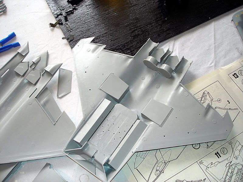

    Armado inecesariamente complicado:
    Internamente el modelo lleva 7 u 8 piezas que se pegan en una de las mitades del fuselaje, estas, deberian coincidir perfectamente con la segunda mitad , no es asi, por lo que se hace necesario llevar a pulso ambas mitades.

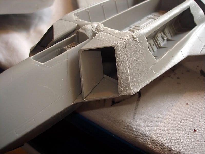

    Piezas que no encastran correctamente:
    Ademas, en este caso especifico de las tomas de aire, hay que recurrir a las fotografias existentes para llevar las mismas al lugar, ya que las instrucciones son demasiado vagas a la hora de explicar, por otro lado, se requiere mucha lija y masilla.

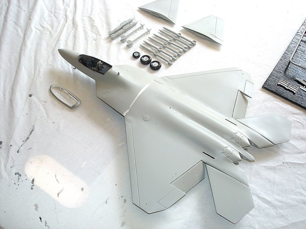

    Avion listo para pintura:

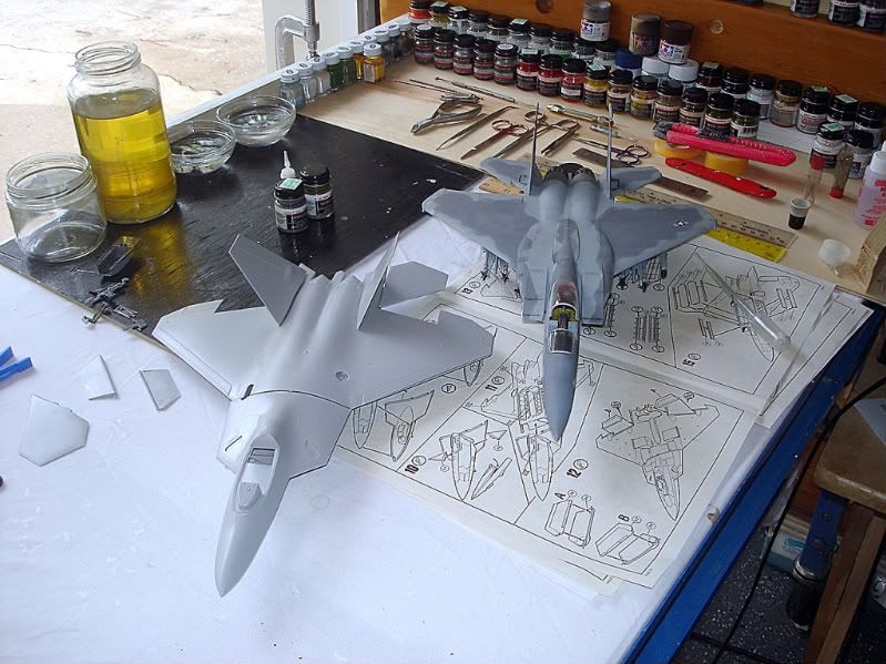

    El tamaño del mismo es impresionante, he visto fotografias de F-22 volandop junto a F-15 y siempre tuve la impresion que el F-15 era de dimensiones mayores, pues no es asi, el F-22 es un poco mas grande:
