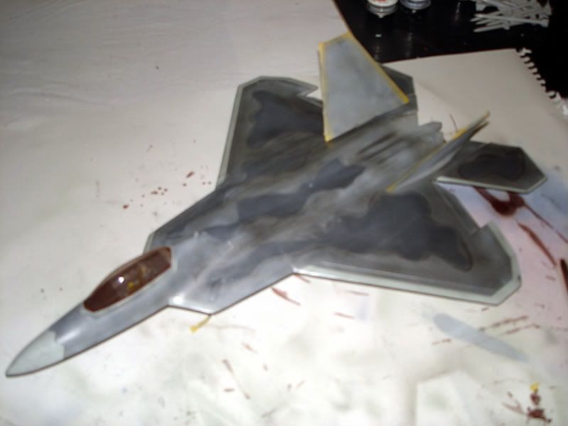

    Aun falta mas trabajo sobre la superficie para dejar el camuflado mas "integrado", pero asi lucira mas o menos:

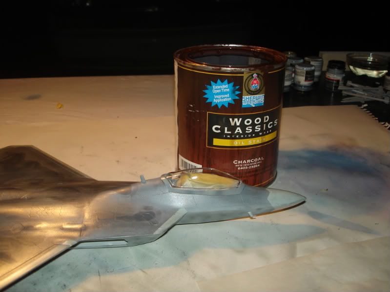

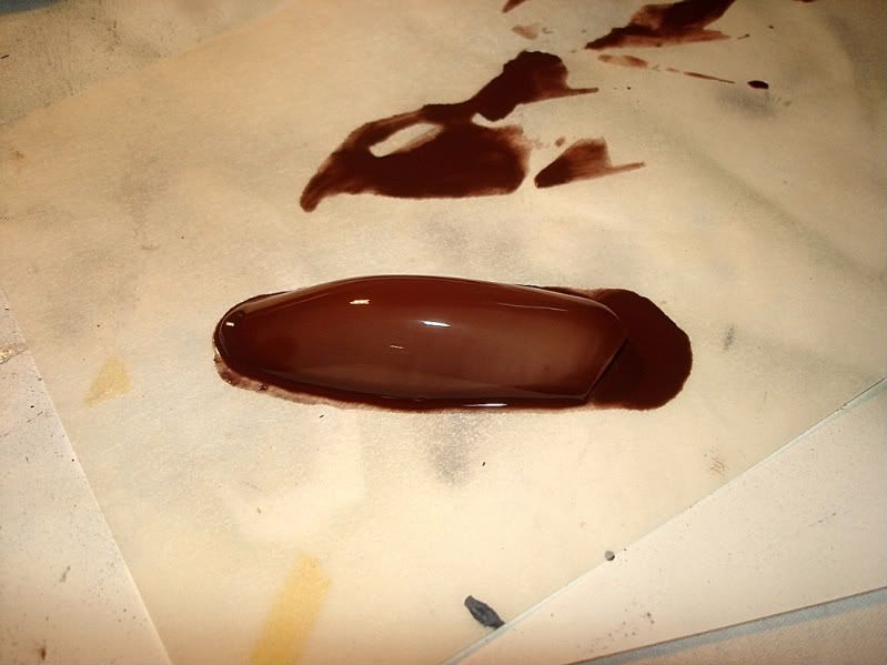

    Se le dio un tinte al cockpit:
    La cabina viene de la caja transparente, para darle un tinte utilice sencillamente barniz de madera comun y silvestre , la cabina luego de pasada por Future, ( y seca por supuesto) fue sumergida en barniz y este es el resultado:

    Se le dio un primer y luego primera mano general de pintura, enmascare el trim del avion y quedo listo para la segunda mano de gris:
    Los colores que he utilizado son FS 36320, FS 36375 y FS 36118 mezclados al ojo por ciento, ya que no encontre en la red ninguna opcion que me convenciera, por demas esta decir que los colores que indican las instrucciones de Revell no son correctos.
    Proceso de pintura:
    El "moteado" de la segunda foto es sencillamente para darle mayor profundidad al segundo color, el mismo desaparecera bajo la segunda mano.
    Camuflaje casi listo:
    Ambos colores van a ser degradados buscando integrarlos.
