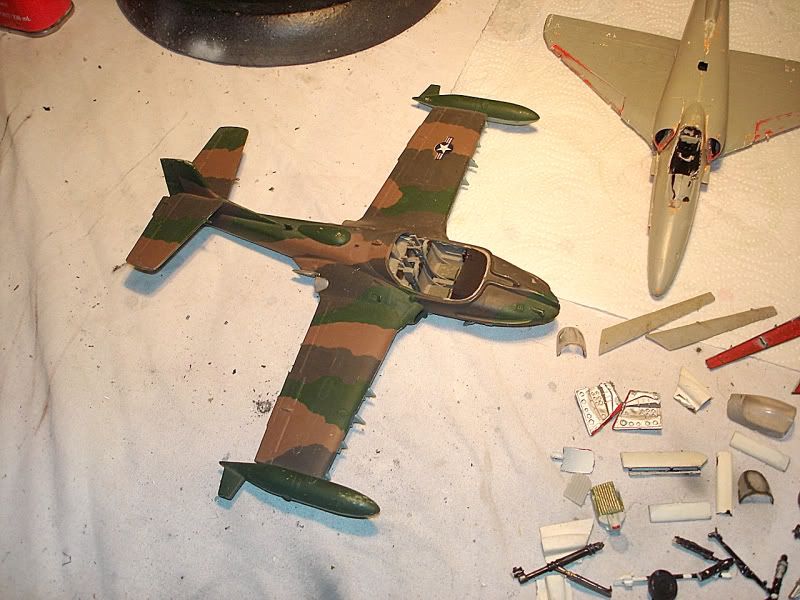

    Este es mi viejo A-37 B:
    Tiene unos 18-20 años de armado ( se, ta viejo pobre) como veras federico61, el modelo esta pintado a pincel, por esas epocas ni soñaba con ser el feliz propietario de un aerografo, si lo tuviera que rehacer hoy como lo hare en el futuro, lo pintaria con aerografo sin dudarlo.

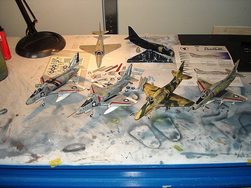

    El A-4 es sin dudas uno de mis aviones preferidos y la idea es engrosar mi coleccion de dicho avion:
    Veamos si termino con 5 A-4 o si seran 6.

      Hola naval968, lindo tu A-37B, para estar pintado a pincel lo veo muy bien, la antiguedad le dá sentido de uso al avión, algo así como desgaste por uso, está muy bien pincelado, el camo americano y los decals del mismo camuflaje, será interesante cuando con tiempo lo restaures...gracias por mostrarlo y me parece muy buena tu técnica y depurado de los modelos que restauras...me sirve para aprender y comparar las técnicas y formas de hacerlo. Muy amable.

        Gracias Federico, siempre a las ordenes , te cuento que me quede tan envenenado con el A-37 y el no haber encontrado las declas, que ya estoy en campaña viendo precios, de todas maneras voy a hacerme el proposito de terminar todo absolutamente todo lo que tengo arriba de la mesa de trabajo ( y abajo, a los costados y mas al fondo jajajaja),hoy decidi agregar a este proyecto de dos A-4 L el resto de los A-4 que tengo en espera, medio desarmados y medio despintados, asi se suman un TA-4J y un A-4 B:
        El TA-4 va a ir asi:
        http://farm4.static.flickr.com/3264/...0a04f82766.jpg
        El A-4B no tengo ni idea, tendra que recibir decals del cajon de los sobrantes ( si pudiese completar escuadron, insignias etc) o esperar a que compre otra plancha, pero lo mas importante con estos dos modelos agregados es sacarlos del limbo,y no ver como se me mezclan/pierden piezas por falta de atencion y orden.
