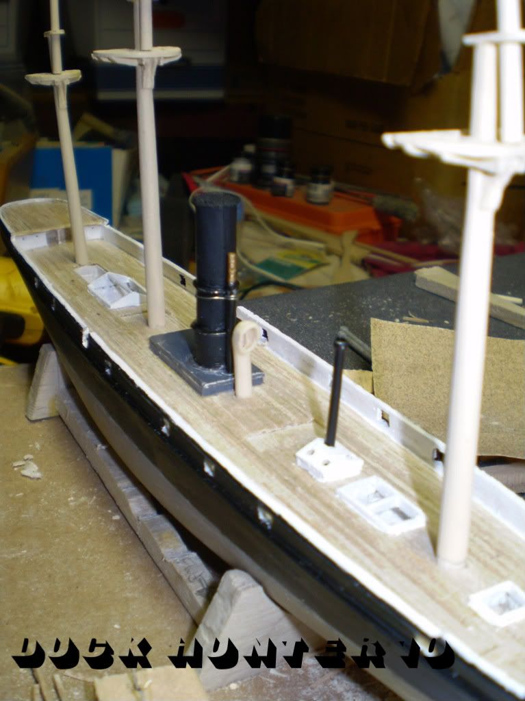

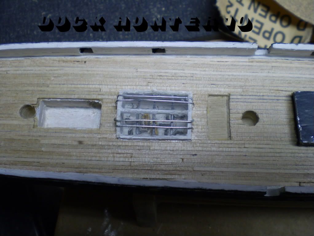

    Vease aqui detalle de la lumbrera de la sala de maquinas...estoy pansando en cambiar el detalle a planchas con claraboyas...notese tambien el entablado de cubierta

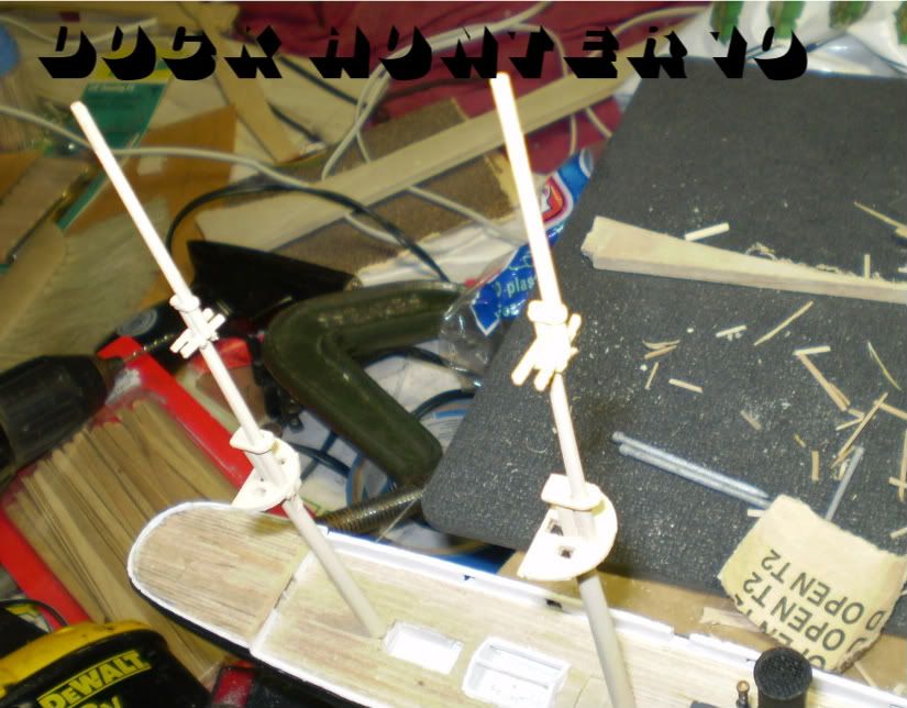

    Detalle de crucetas en los masteleros
    seccion de proa, incluyendo chimenea, ventilador de sala de calderas, chimenea de la cocina y escotillas del sollado

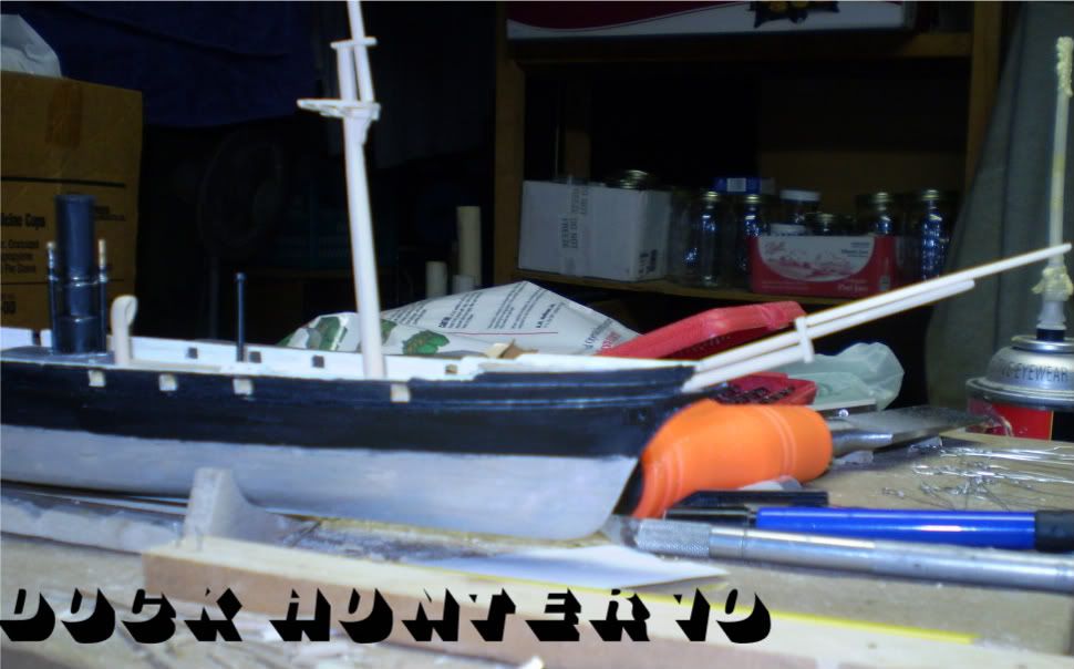

    Aqui como se ve la proa con una mano mas (a mano) de pintura..vienen un par mas
