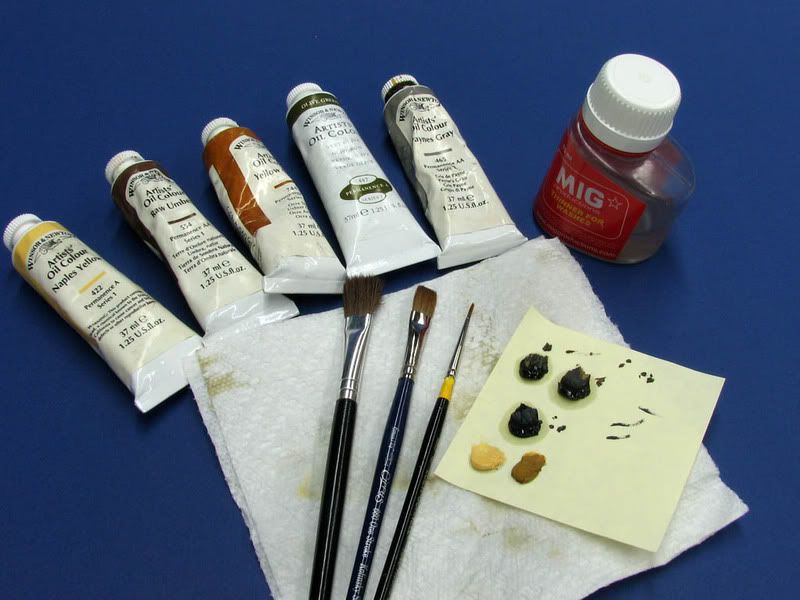

    Usamos Óleos de artista, de su marca de preferencia, siendo los colores ideales, a saber:
    -Gris medio o neutral
    -Verde Oliva
    -Canela o Amarillo Ocre
    -Raw Umbero o Siena
    -Amarillo
    -Tres tipos de pincéles: un 1 ó 2 para aplicacion, asi como 2 Planos más gruesos para distribuir y difuminar.
    -Aguarraz fino, Mineral Spirits o el diluyente de óleos que le recomienden en la tienda de artes de su preferencia.
    A continuacion, aplicamos usando el pincel mas fino pequeñas cantidades de cada color a intervalos regulares espaciados por el modelo ya terminado y que previamente ha recibido una generosa capa de el sellador Mate de su predileccion, debidamente curado...

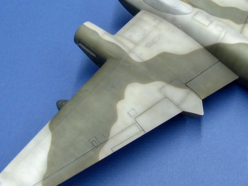

    Aplicados los colores, procedemos -con el pincel plano intermedio- a distribuir de modo uniforme y en el sentido del viento los tonos, mezclandolos a fin de que se "fusionen" entre si y con el fondo, culminando el acabado con el pincel mas grueso, con el que simplemente damos los toques finales a fin de que desaparezca todo rastro evidente de la pintura. Terminado el proceso, el acabado final debe ser algo así

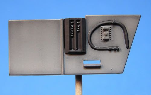

      1.- Pintar el color base de la cabina, cualquiera que sea este. En este caso como ejemplo pintamos un panel de color gris claro:
      2.-Paso seguido pintamos algunos detalles en negro, como generalmente lo son cajas rompecircuitos, radios, otros equipos diversos, y, aplicamos con el aerógrafo pequeños toques de pintura negra o gris oscura muy muy diluida, para ligeramente oscurecer zonas del panel, como costillas o secciones adyacentes a los instrumentos, asi como para reducir el "nuevo" natural de el color original.
      3.- Pintamos de negro (preferiblemente una pintura acrílca que deje el menor "trazo" posible, como las de vallejo o citadel o esmalte diluido ,de tal modo que su aplicación no se vea engorrosa al secar) detalles como mangueras, cables, tuberias, etc.

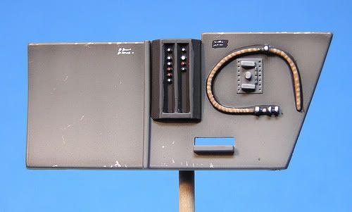

      4.- Pintamos los detalles anteriormente pintados en negro con el color propio de estos, sea aluminio. goma, rojo, amarillo, etc., utilizando solo el dorso del pincel para de este modo solo dejar pintura en la parte superior del detalle, dejando asi el color negro a los lados, lo cual incrementará el efecto escala. Realizado esto, aplicamos un poco de pintura gris claro a un pincel grueso, la secamos frotandola contra un papel absorvente y luego usamos este pincel aparentemente desprovisto de pintura para destacar los ángulos de las partes, al simplemte dar brochazos sobre estas.

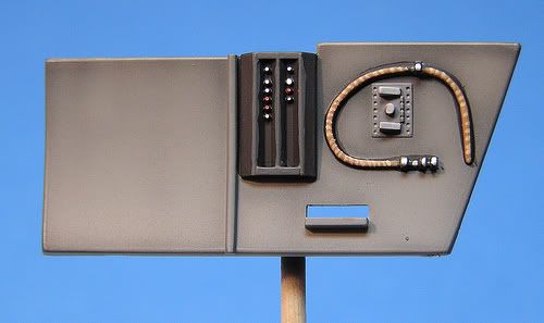

        5.- A continuación aplicamos con un pincel muy fino los colores vivos, como blanco, rojo y aluminio, para detalles que sean necesarios de acuerdo a nuestras referencias (botones, switches, controles, manijas etc.)
        6.- Finalmente, y si tenemos harta muñeca y mano, podemos pintar placards y etiquetas con instrucciones que usualmente encontramos en cualqueir cabina, itilizando una combinación de pinceles muy finos, agujas, stilógrafos, etc.
