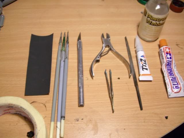

    De izquierda a derecha, los implementos basicos para armar un modelo:
    -Masking tape
    -Lija al agua, 400, 600, si es posible conseguir 1200 o 1500 se recomienda su adquisicion, tambien son utiles.
    -Navaja X-acto #11(se consigue en ace, minerva, sodimac)
    -Pinceles "pelo de martha" 1,0, 00 y 000 (en cualquier libreria decente o casa de artes)
    -Pinza "corta uñas" de aplicacion al hobbie, especificamente para retirar las piezas del "arbol".
    -Pinzas para depilacion, utiles para sostener piezas pequeñas
    -Lima de metal
    -Cyanocrilato, triz, etc. util para pegado rapido de piezas, asi como para unir metal y resina al plastico.
    -Pegamento liquido
    -Masilla(la marca tamiya es la mejor, sin embargo Squadron white/green putty es bastante buena y mas barata)

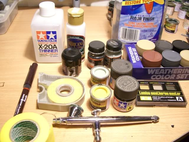

    Continuamos detallando los elementos necesarios para el pintado de los modelos:
    -De izquierda a derecha en la parte superior tenemos Thinner,ya sea para pinturas a base de alcohol isopropilico, las llamadas "acrilicas" o bien las pinturas al esmalte que requieren thinner acrilico o aguarraz de alto grado(el mejor thinner para esmalte es el "Vencedor" un poco caro pero compatible con todas las marcas de pintura esmalte.
    -Pinturas al agua, se pueden encontrar en todas las tiendas de manualidades, siendo las mas caras las mejores(se usan generalmente para detalles de la cabina que por su naturaleza al cometer un error, permitan ser corregidos solo con aplicacion de agua corriente)
    -Pinturas esmalte y acrilicas, se encuentran en una gran gama en nuestro pais, al menos en un par de tiendas, sin embargo tambien se pueden comprar por correo si busca colores "exoticos" como digamos tonos para aviones japoneses, italianos o incluso sovieticos/rusos, no disponibles en las marcas que se encuentran localmente. Esta es una buena marca y el envio a Peru es rapido y barato www.whiteensignmodels.com
    -Cera "future" de johnson & johnson, no se encuentra localmente, pero RECOMIENDO FUERTEMENTE traten de conseguirla por todos los medios posibles, es multiproposito, sirve tanto para "sellar y abrillantar" cabinas, como para replicar vidrio en los instrumentos, asi como para dar acabado brillante en forma de laca al modelo antes de aplicar las calcomanias. Si tienen familiares en los EE.UU. esta cera la consiguen en cualquier 7-11 o Harmonds, no se si en Walmart tambien, pero vale la pena averiguar.
    -Al medio tenemos un estilografos desechable punta 0.2mm que es util para pintar detalles pequeños en los interiores, asi como para aplicar sombras conjuntamente con un isopo mojado en alcohol(luego explicare la tecnica)
    -Masking tape Tamiya, ideal para enmascarar cabinas y piezas transparentes por que no deja rezagos de pelicula adhesiva en la pieza, contrariamente a los tapes comunes( lo encuentran en hobby Shop y Models Shop en lima, o en www.hlj.com x correo).
    -Pasteles en polvo, sirven para "envejecer" el modelo una vez completado, su uso se explicara luego. Se consiguen en todas las tiendas de diseño y arte de Lima, marcas recomendadas Farber Castell y Windsor & Newton, y los colores mas usados son los tierras y grises.
    -Finalmente fundamental para trabajos ya avanzados, un aerografo doble acción, preferentemente alimentado por gravedad, esto ayudara enormemente al ahorro en pintura y thinner. Este modelo en particular lo pueden encontrar en www.hobbyeasy.com y no les costará mas de 130 dolares puesto en Lima. Es una muy buena inversion. Ahora, hay modelos basicos mucho mas economicos, disponibles tanto local como online, pero en todos los casos no esperen gastar menos de $120 en esta herramienta.
    -Los que no posean un aerografo, no tienen que desesperar, pues explicare tecnicas de pintura a pincel(usando tintas acrilicas como las "citadelle", que dejan resultados muy buenos sin necesidad de aerografiar.

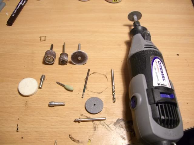

    El Taladro manual, comunmente conocido como "dremel" es otra herramienta necesaria una ves que se poseé la suficiente "cancha" como para aventurarse a modificar, super detallar, o incluso crear modelos. Esta herramienta se consigue en Ace HC y Sodimac por no mas de 150 soles, y es util para otros quehaceres tambien, asi que pueden usar ese floro para adquirir uno.
