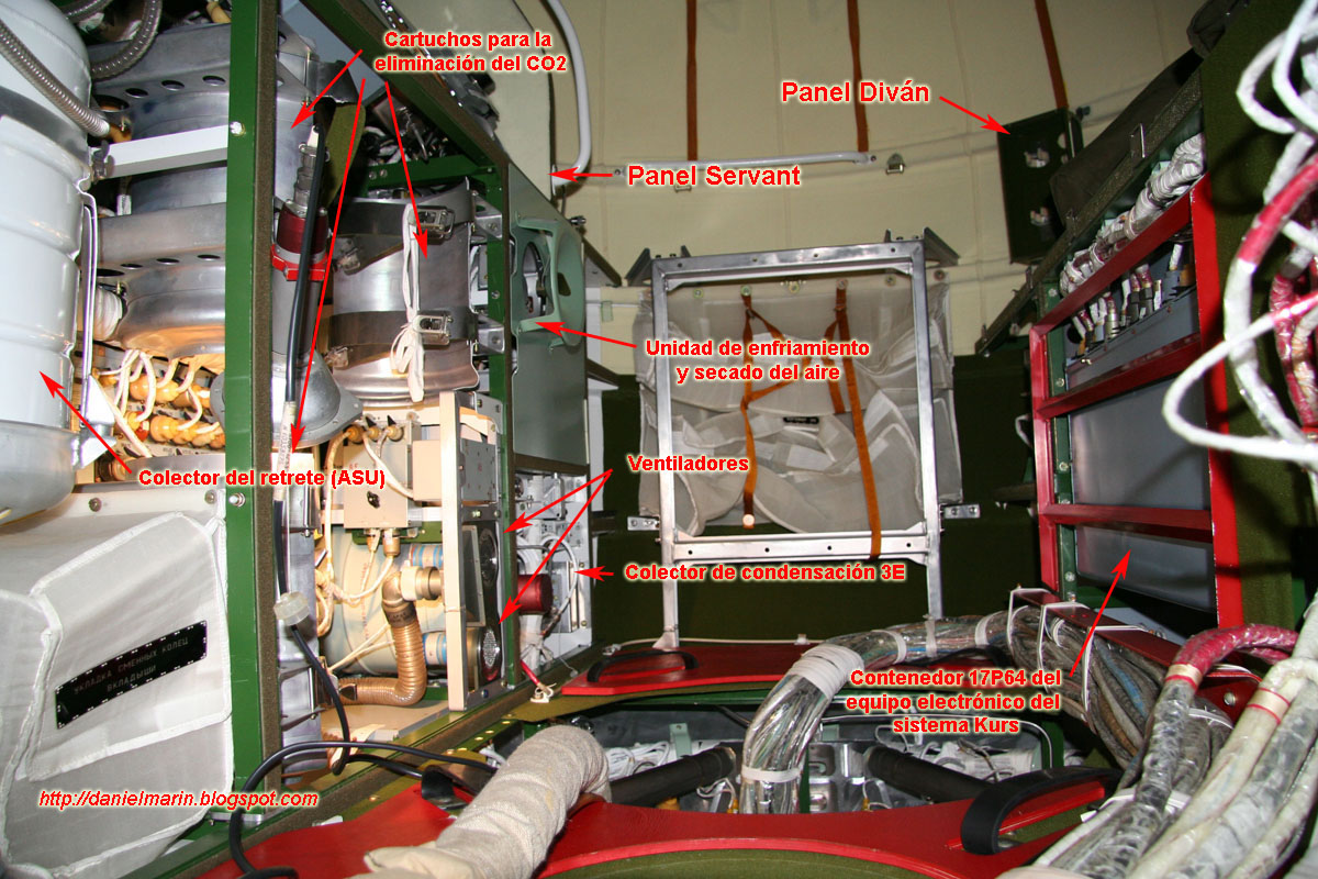

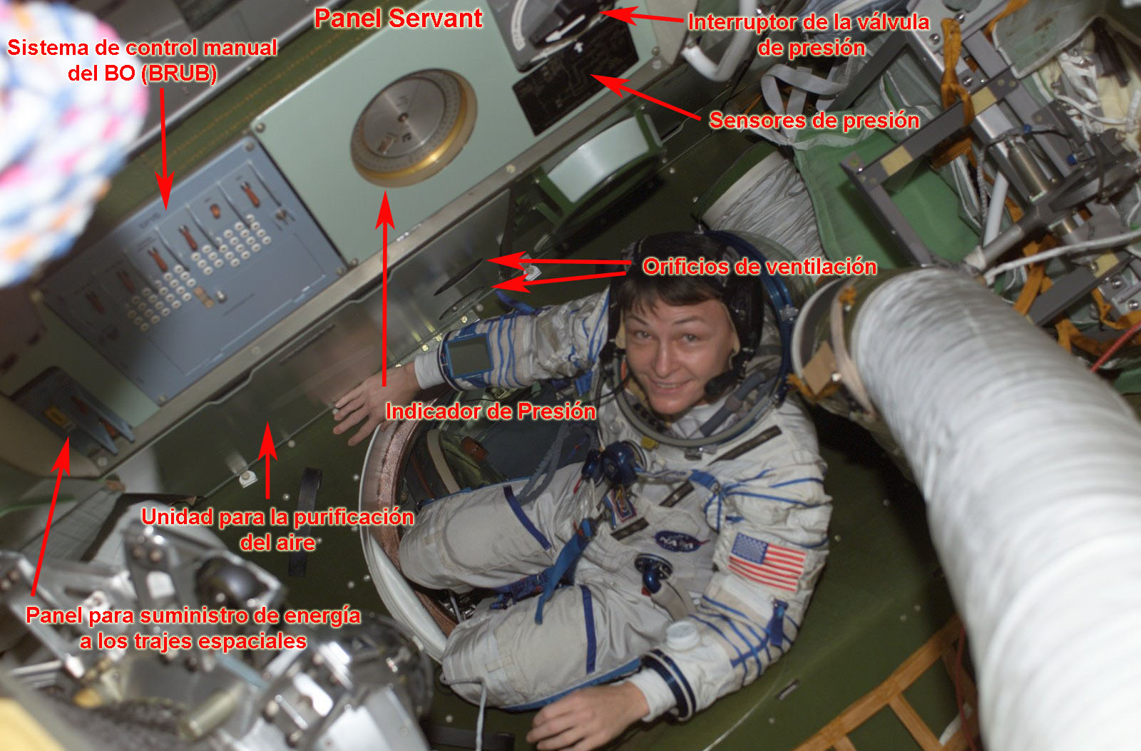

  • Vista del módulo orbital de la Soyuz desde arriba. A la izquierda se aprecia el panel Servant con los controles de presurización. Podemos observar la escotilla que comunica el BO con la cápsula de descenso. A la izquierda de los mandos del módulo (BRUB) se encuentran los controles para la conexión de los trajes de EVA Orlán D. Aunque estos trajes ya no se emplean para su uso en las Soyuz, el BO sigue incorporando estos controles como medida de seguridad (NASA).
    BO en construcción. Detalles de la parte inferior del módulo y la escotilla que conecta con la cápsula. Destacan los filtros para la eliminación del dióxido de carbono en el interior del Servant (www.buran.ru).

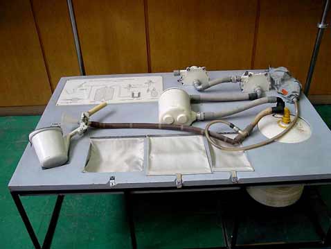

    Instalación Sanitaria y de Saneamiento, ASU (АССЕНИЗАЦИОННО-САНИТАРНАЯ УСТАНОВКА, АСУ): el "retrete" de la nave, situado en el módulo Servant.
    Detalle del retrete (ASU) que se halla instalado en el interior de un BO (Novosti Kosmonavtiki).
