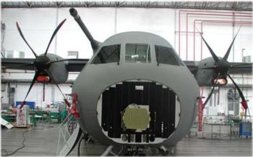

    • Radar de búsqueda aérea APS-143C (V)3 del fabricante estadounidense TELEPHONICS, se trata de un sistema de última tecnología y gran capacidad:
    o a Versa Modular Eurocard (VME) - based open architecture (field reprogrammable firmware)
    o range profiling
    o spotlight and strip map Synthetic Aperture Radar (SAR), Inverse SAR (ISAR) and Side-Looking Airborne Radar
    o (SLAR) functionality
    o an air search mode (with moving target indication customised for the specific platform)
    o 1:1 to 3,000:1 pulse compression ratios (using surface acoustic wave and digital technology)
    o 450 MHz `ultra wideband' frequency agility
    o up to 200 target track-while-scan
    o ARINC 407/429/571, MIL-STD-1553B and RS-232/-422 data output and control interfaces
    o an air-to-surface missile guidance capability
    o optional electronic support system and/or identification friend-or-foe interrogator integration
    o a TDMS option (controls and manages data presentation for multiple onboard sensor suites)
    o small target modes that include maritime Moving Target Indication (MTI) and high-range resolution
    o l Forward-Looking Infra-Red (FLIR) sensor, electronic support system, datalink and IFF integration (using the embedded TDMS)
    o built-in test
    o field upgradable firmware.

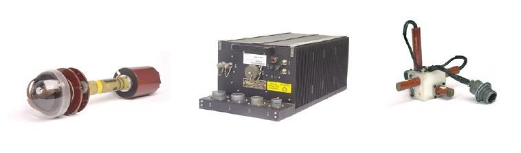

      El sistema MAD (magnetic anomaly detector) que posiblemente usará el C-295MPA de la Armada de Chile, es el que ya está instalado en el CN-235MPA de Indonesia; el AN/ASQ-508(V), este es el mismo sistema que se usó para modernizar los P-3 canadienses (CP-140 Aurora), los P-3C australianos, los Nimrod de UK, y es el elegido ni más ni menos que por el P-8 Poseidón:

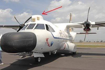

      Solo queda por especular qué sistemas ESM usará, ojala sea un sistema menos feo que el utilizado en el CN-235MPA; Elettronica ALR 733:
      LO interesante, es que éste modelo indonesio es el que “inició” a los MPA de EADS/CASA en la capacidad ASuW, cuando se le integró el misil AM-39:

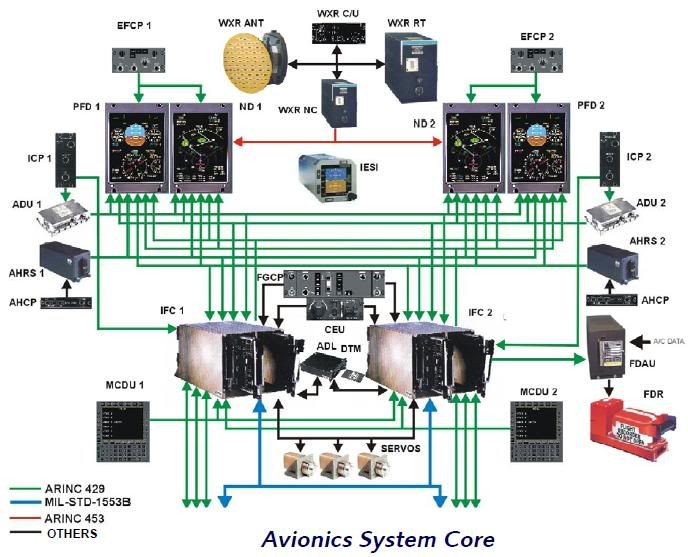

        Es interesante recordar que el C-295 es un avión de última tecnología, con una cabina totalmente digital, y radar meteorológico totalmente independiente:
        El sistema C2 FITS coordina todos los censores de abordo:

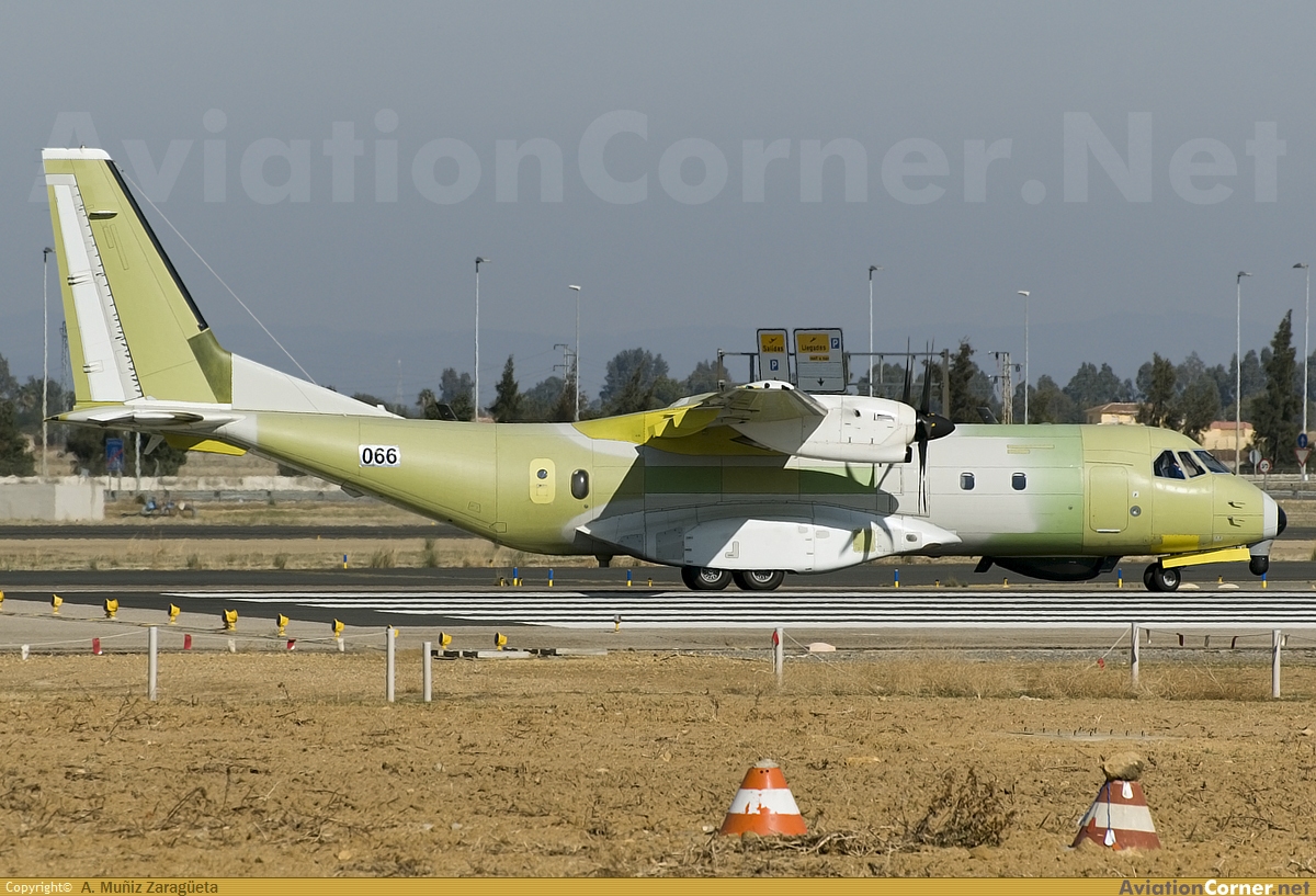

          Foto del que parecería ser el primer C-295M de la Armada, gracias a Facundo M de Saorbat.
