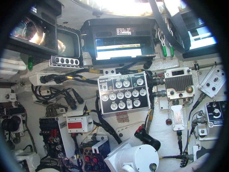

En la foto, la posición del jefe de carro:
