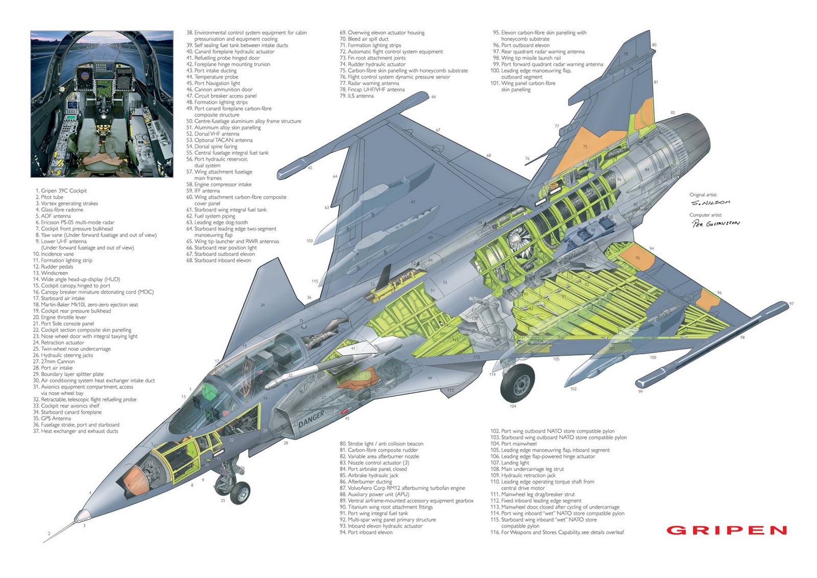

    Si bien es cierto ya se abrio un topico dedicado al Gripen en el foro de la Fap, deseo abrir este otro topico en el area de Europa para que podamos postear y comentar libremente informacion sobre este excelente avion, ya que al parecer no figura para nada en los planes de la fuerza aerea peruana.
    Asi podremos seguir mas de cerca las ultimas noticias de esta excelente nave, en Suecia y en todos los paises que la utilizan o lo tienen en su lista de candidatos.
    Sugiero tambien que traigamos algunos post ya colocados en el foro del Gripen Fap o del MMRCA.
    Suecia es un pais conocido inteternacionalmente por la calidad de sus diseños en todo ambito de cosas, desde muebles, edificios, celulares, autos o en este caso en particular, aviones de combate.
    Un razgo particular del diseño Sueco es el nivel de precision y justeza en todos sus planteamientos siempre bien pensados y refleccionados con calma, donde lo practico, economico y eficiente se combina con el buen gusto, la calidad y la elegancia.
    El Gripen no es la excepcion, y cada vez se hace mas evidente que estas caracteristicas estan haciendo de este avion, un exito de ventas, pues se trata de un avion muy costo/eficiente, que ofrece mucho a un precio muy razonable.
    De hecho se trata del primer avion de generacion 4+ que rompio la racha de incremento de precio para cada nuevo avion que aparece en el mercado, y su ciclo de vida se presenta como el mas economico de todos.

    The Saab JAS 39 Gripen (Griffin) is a lightweight single engine multirole fighter aircraft manufactured by the Swedish aerospace company Saab. Gripen Interna...
    Editado por última vez por Arquitecto; 15/12/2011, 11:53:28.
