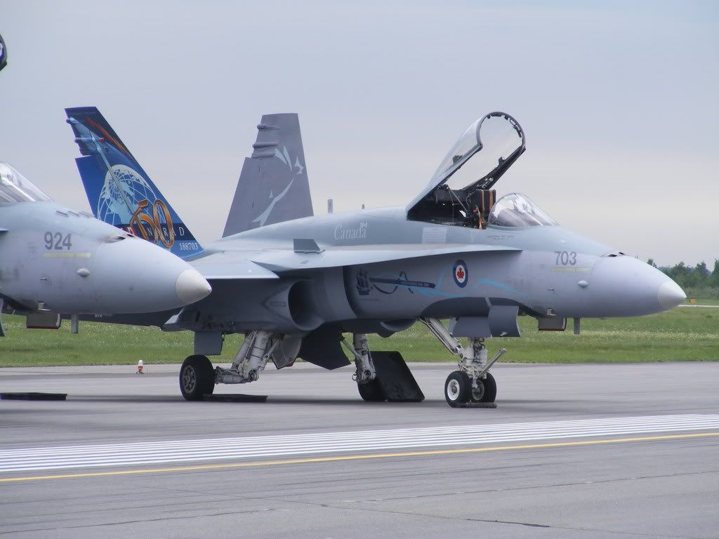

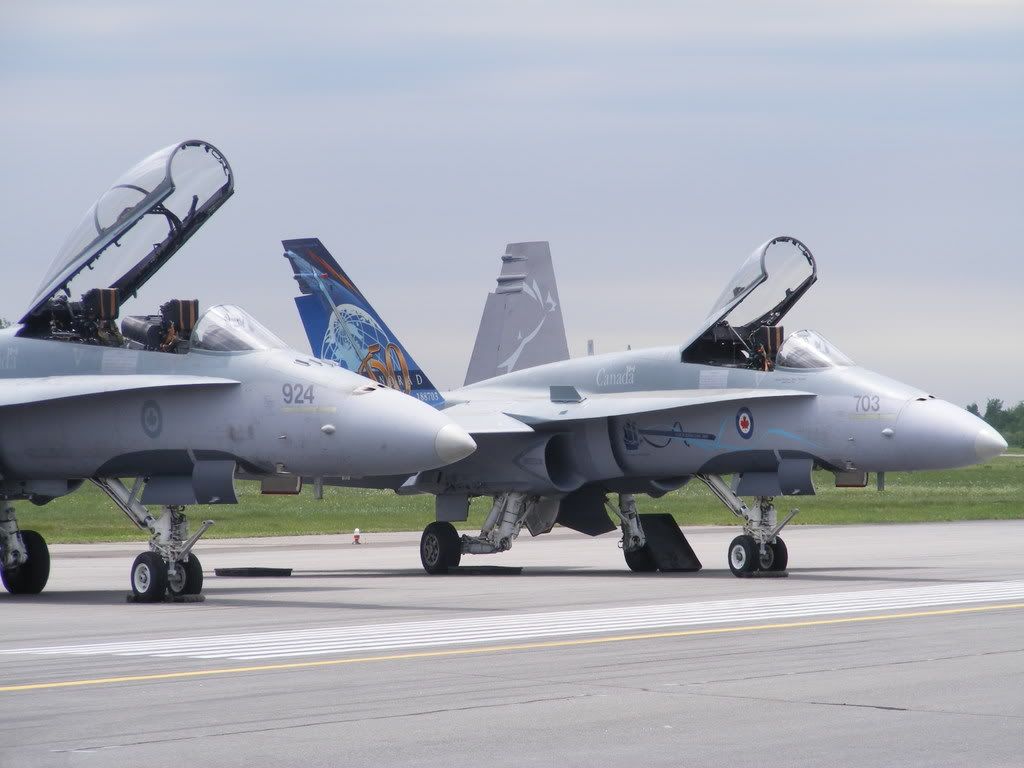

          • #25
            Un regalito
            el loco
            dos regalitos
            ODIO A LOS CHICHEROS!!!
