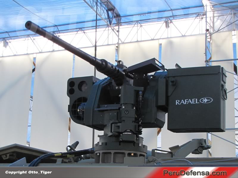

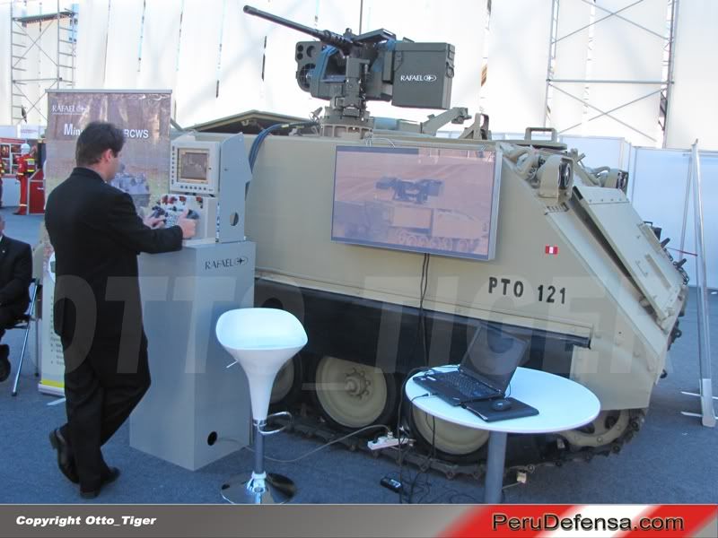

    Durante el ultimo SITDEF la empresa RAFAEL mostro al publico asistente el sistema SAMSON, en su version MINI SAMSON. Lo mostro montado en un M113 del Ejercito del Peru.
    Conversando con el encargado sobre darte alcances de estas armas explicaba que en Israel es muy utilizado ya que permite no exponer a un artillero al fuego de franco tiradores o a balas en un enfrentamiento, de esta manera evitan muertes entre sus filas.
    Este sistema se puede montar en cualquier tipo de vehiculo terrestre, puede operar con armas de 5,56mm 7,62mm y 12,7mm y opera con lanza granadas de 40mm, opera con Spike y lanzador de granadas de humo. tiene un peso promedio de 150Kg dependiendo su configuracion.
    Es electricamente controlado, gira 360 grados, puede disparar en un angulo de -20grados hasta +60grados, tiene sistema de estabilizacion de las armas que opera, puede disparar en movimiento concentrando su fuego en un solo punto, asi el blanco este en movimiento o el vehiculo portador de este sistema..

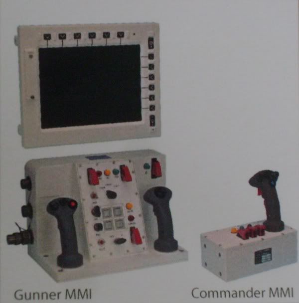

    Durante el dia opera con una camara CCD y en la noche opera con sistema de vision termal, imagenes que se ven en una pantalla ya sea LCD o MFD, cuenta con un sistema de auto tracker que permite tener en todo momento al blanco asegurado. cuenta con control de fuego y contador de disparos.
    Este sistema opera con una energia de 24VDC

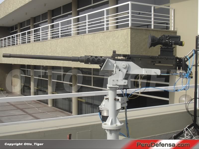

    Hace un par de anios la MGP venia desarrollando un proyecto para tener su propio sistema automatizado, la imagen que esta abajo es de un evento de la MGP realizado en el 2007 en el mes de Octubre.
    Tuve la oportunidad de ver que habian logrado cosas interesantes como la automatizacion del arma, la capacidad de traquear blancos, dos anios despues en este ultimo sitdef un sistema que si bien aun sigue en proyecto se ve que ha tenido bastante progreso.
    Fotografia del forista Lobo

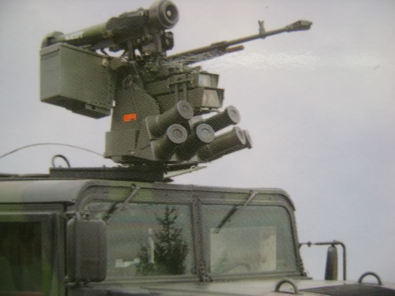

    Si bien no se expusieron mas de estos sistemas en el SITDEF en algunos brouchure se pudo apreciar este tipo de sistemas, como este que esta en boruchure polaco
