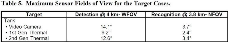

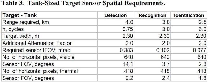

    Estos son los requerimientos necesarios para reconocimiento visual (vía una cámara estándar) y FLIR, con el 50% de resolución estándar, y luminosidad estándar diurna:
    O sorpresa...
    1) El ojo humano (vía un CCD estándar) puede “detectar” un tanque a 4km...con magnificación de X1,18
    2) El ojo humano (vía un CCD estándar) puede “reconocer” un tanque a 3,8km...con magnificación de X4,13
    3) El ojo humano (vía un CCD estándar) puede “identificar” un tanque a 2,5km...con magnificación de X5,9
    Otra sorpresa, el alcance de detección y de identificación de un Termal “atrasado” como el WBG-X, tiene las mismas capacidades que uno de segunda generación como el Catherine...solo que lo logra con menos amplitud de campo (más magnificación):
    ¿Será por eso que en TODAS las versiones de Leopard 2, se mantiene el mismo termal de primera generación para el “tirador”?

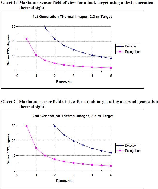

    Bueno, aquí están las capacidades de los termales de primera y segunda generación comparados:
    El “magnifico” Catherine, por ejemplo, obtiene esos “magníficos” alcances, aplicando bastante magnificación (es decir, reduciendo su campo de visión):

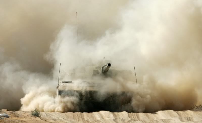

    Me gustaría ver cómo se dispararían al “tun-tum” los escasos y carísimos AT-11, a una polvareda móvil como la siguiente, y cruzar los dedos porque:
    a) Realmente se pueda reconocer previamente (OBVIAMENTE, solo vía termal chino)
    b) El tiro no se pierda por perder la guía láser, producto del polvo y difracción térmica.
    c) Que el tiro no se pierda por la acción de fumigenos activados por LWS (es esperable no...?).
    c) Si milagrosamente supera TODO lo anterior, que el blanco sea realmente un MBT y no un HUMVEE, por ejemplo.

        ¿¿¿¿ Entonces tampoco desde el tanque con toda esta polvareda se puede apuntar ... ???
        Originalmente publicado por Degan Ver Mensaje
        ......Me gustaría ver cómo se dispararían al “tun-tum” los escasos y carísimos AT-11, a una polvareda móvil como la siguiente, y cruzar los dedos porque:
        Muchas gracias tambien Charlie, por tan dedicado esclarecimiento.
