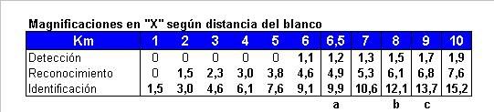

          Pues sí….tengo un error (yo si los reconozco... ) en los cálculos de un post anterior (alcance detección visual).
          Corrijo en la siguiente tabla:
          En esta, se puede ver qué, en condiciones estándar de luz, contraste y atmósfera:
          a) Para identificar a un límite de 5km un tanque, de debe usar una magnificación de 8X
          b) Los ópticos del Al Khalid (a), pueden identificar un tanque a 6,5km, gracias a su magnificación de 10X
          c) Los ópticos del T-80U, T-90 y Leopard 2 (b), pueden identificar un tanque a 8km, gracias a su magnificación de 12X
          d) Los ópticos del BMP-3 (c), pueden identificar un tanque a más de 9km, gracias a su magnificación de 14X
          Los tanques que utilizan AT-11, poseen ópticos con magnificación mayor o igual a X12, ayudándose en el primer caso con termales de gran alcance.
          Esto es así, ya que para usar un armamento a su máximo alcance, se deben tener censores de mayor capacidad, para la detección/reconocimiento e identificación PREVIA, además de que las condiciones estándar de luz, contraste y atmósfera…no son necesariamente las esperables.
