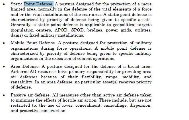

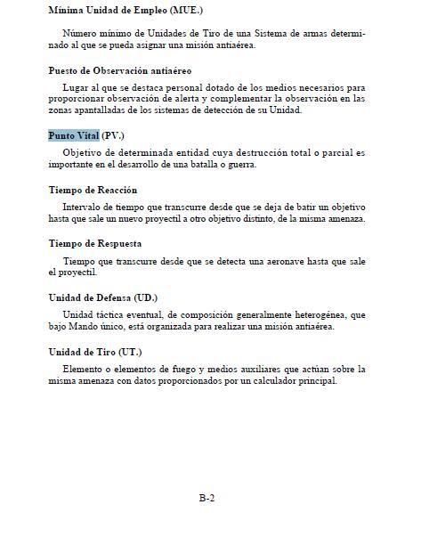

    a) Una cosa es lo estratégico del punto a ser defendido…lo que tu aludes como “punto vital”
    vamos bien, entonces esta claro que cuando dije pechoras y buks defendiendo "puntos vitales" no me estaba refiriendo a lo que tu erroneamente interpretaste como "defensa de punto", tu post es muy claro, no los quoteo aca pues hay palabras que no vienes al caso.

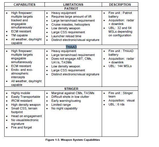

    b) Otra cosa es la CAPACIDAD de defensa del SdA AA, respecto al alcance. Estos se separan básicamente en dos: Sistemas de Defensa de Punto, aquellos que por su alcance solo son capaces de defender lo que está muy próximo al SdA en si (SPAA), y los Sistemas de Defensa de Zona, que por su alcance son capaces de dar defensa aérea a una zona mayor.
    no es asi, la capacidad del arma respecto a su alcanze no determina quien hace defensa de punto y quien hace defensa de zona, un sistema modesto de AAA o uno de misiles de corto alcanze(por ejemplo) puede hacer ambas cosas.

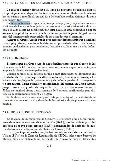

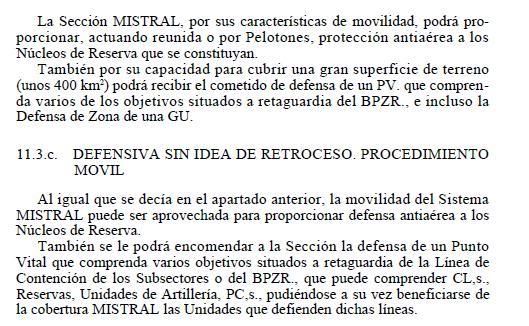

    lo que define si es punto o zona es "el empleo", como ejemplo, mira lo que dicen los espanholes de sus aspide (refiriendose a operaciones defensivas)
    El Grupo Aspide puede cumplir los cometidos de defensa de Puntos
    Vitales (PV,s.) en la Zona de Retaguardia de CE/Div. tales como Puestos de
    Mando, Bases de Helicópteros, Elementos de Apoyo de Fuegos, Elementos
    de Apoyo Logístico e incluso de reservas en sus zonas de reunión. Para realizar estos cometidos se pueden adoptar defensas de zona y de punto.
    y hay mas, pero creo que el ejemplo grafica perfectamente la situacion.

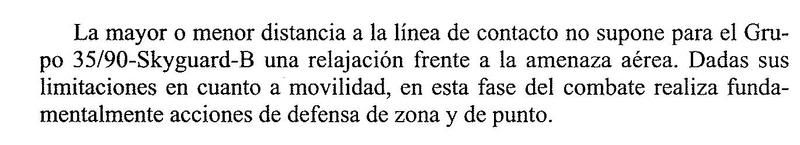

    ahora vayamos al mas modesto Skyguard (en alcanze), cuando se refiere a operaciones en marchas y estacionamientos:
    estamos ante dos sistemas relativamente modestos en alcanze (uno mas que otro) que por empleo pueden ser usados tanto en defensa de zona como en defensa de punto.

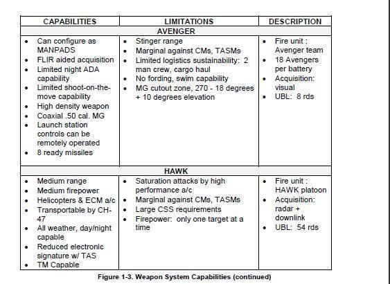

        Otro Nobel para Charlie…si llenamos una zona con lanzadores MANPADS…adivina qué protegen…¿y eso convierte al MANPADS en un sistema de zona?
        Degan, por favor no des verguenza ajena con ese tipo de comentarios que no hacen mas que ocultar ignorancia bajo un cerro de arrogancia.
        un MANPAD como el mistral que conoces, es un sistema misilistico de corto alcanze y baja cota, asi lo identifica el vendedor y asi lo identifica el comprador, nadie lo vende como un sistema de defensa de punto, pues el que sabe de que se trata, entiende que decir "defensa de punto o defensa de zona" es referirse a "empleo", osea, como lo vaz usar en el campo de batalla de acuerdo a las particularidades tacticas de cada situacion.
        sin ir muy lejos, me permito ponerte esta referencia del mistral, la voy a poner en imagen, pues no deseo que luego me digas que es un invento mio.
        fijate como estos espanholes locos, "osan" hablar de la posibilidad de usar en defensa de zona a sus secciones de mistral:
        fijate ademas como identifican correctamente el concepto de "punto vital".
        Entrega toda la data.
        con gusto Degan, estuve a un paso de no aceptar, debido a tu actitud, pero creo que el beneficio de mostrar la informacion sobrepasa al costo de tener que que aguantar tu actitud.
        como puedes apreciar claramente, tenemos a un sistema que se puede emplear en defensa de punto o en defensa de zona segun sea conveniente.
        mas aun, en la siguiente imagen se hace una pareciacion bastante certera sobre el concepto de defensa de zona y permite hacer una comparacion con las posibilidades que otorga la defensa de punto...es bastante interesante pues deja sentado mi postulado inicial que defensa de punto y defensa de zona es una cuestion de empleo mas no una cuestion de alcanze de sus armas....incluisve en le ultimo parrafo, ooootra vez se hace una identificacion correcta de lo que es un "punto vital" (que como ya vimos no es lo mismo que "defensa de punto").
        tanktech.wordpress.com

          finalmente, me atrevo a colocar una serie de definiciones para terminar de aclarar el asunto:
          Hombre, déjate de confundir doctrina con respecto a capacidades…¿qué dicen los manuales del Army respecto a sistemas como ese?
          Degan, hace poco colocaste un link del HUMRAAM, fijate que ellos no consideran a ese sistema como un sistema de defensa de punto, o un sistema de defensa de zona per se, sino que aplican un nombre mas generico (mediano alcanze) pues es lo mas asertivo de acuerdo a sus capacidades, el HUMRRAM como tal puede hacer ambas cosas (punto o zona).
          el caso es que los norteamericanos pueden darse el lujo de dedicar sus medios preferentemente ya sea como "area defense" o como "point defense", asi por ejemplo disenaron exprofeso el THAAD para enfrentar amenazas especificas y por ello es casi imposible que este sistema pueda efectuar defensa de punto, por la naturaleza estrategica de los blancos que esta destinado a defender, pero fijate que cuando se refieren al CAAD tiene el cuidado de no referirse en especifico a las armas disponibles,
