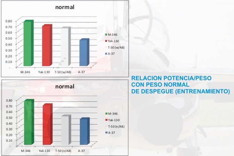

    Si queremos el avión para entrenamiento avanzado entiendo que el peso a tener en cuenta, es el peso normal de despegue. En ese caso, la relación potencia/peso de cada uno de los modelos es el siguiente:
    Se incluyen dos tablas, porque en una se incluye la potencia con postcombustión y sin post combustión para el caso del TA-50. Si tenemos en cuenta que hemos pasado por épocas de vacas flacas y nada asegura que no las volvamos a pasar en el futuro, es por eso que considero misiones de entrenamiento sin postcombustión. Agregué la del A-37 como referencia y para ver con que modelo si tenemos una mejora sustancial respecto al Sapito. Se aprecia que tanto el M-346 como el Yak-130 si representan una mejora notable.
    Como pueden observar el italiano Alenia M-346 es el que tiene mejor relación potencia peso en cualquiera de las dos situaciones.

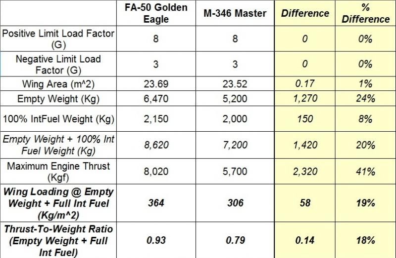

    Ahora, navegando en la red encontré esto:
    Si bien algunos datos no me cuadran, si hay un dato que me parece importante: la carga alar.
    El FA-50 al tener mayor carga alar debería tener algo menos de maniobrabilidad que el el M-346.
    Ahora: Loco me corrige y me dice que la relación potencia peso del TA-50 sería superior; bueno...aunque podemos tomar en cuenta el de este cuadro, sería de 0.93. Igual no es una mejora sustancial respecto a los demás competidores, puesto que aún no se llega a la unidad. Sobre este punto es necesario hacer una acotación. Yo en lo personal, no pondría como requerimiento la velocidad supersónica, dado que eso sería ponersela servidita al L-15. Con un airframe similar al M-346 y Yak-130 y los mismos motores con postcombustión, a mi me sale una relacion potencia peso de 1.2, si se suma la velocidad supersónica y el costo de adquisición, pues el ganador absoluto seria el L-15... Peeeero, si un criterio a tomar en cuenta es el costo de operación entonces el Yak-130 pero principalmente el M-346 serían los vencedores al ofrecer prestaciones sobresalientes y alta maniobrabilidad con costos aceptables.
