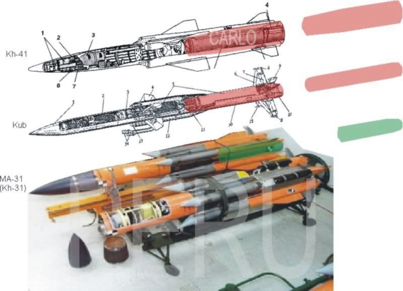

    Bueno, finalmente logré el corte esquemático del misil Kub, y encontré una foto con el pariente del Kh-31, el MA-31 versión misil-blanco del Kh-31, la fotografía es interesante porque permite apreciar donde empieza la camara de combustion del estatorreactor; también nos permite apreciar el tamaño del espacio destinado al radar, sistema de guia y carga explosiva, ya q éste se encuentra ocupado por instrumentos en la versión blanco. Asi q hice un semicirculo amarillo en la foto para resaltar la entrada de aire a la camara de combustion, en el misil abierto, y la recorte )puede apreciarse la foto recortada en la parte más baja de la imagen.
    Además, junte los cortes esquemáticos (con la foto)y los reduje en tamaño para q pueda apreciarse el tamaño de cada uno de los cohetes aceleradores en relación al tamaño total del misil y también los coloque al costado para q pueda apreciarse la relación entre el tamaño de cada cohete acelerador. Los dos de arriba (rojos) son del Kh-41 y del Kub, el verde es del MA-31 (Kh-31).
    Empezemos con algunos datos q puedan interesarles antes:
    Kh-41: 2500Kg de peso, 120Km alcance, Velocidad inicial: 0
    Kub : 600 Kg de peso, 28Km alcance, velocidad inicial: 0
    Kh-31: 600Kg de peso, 70Km alcance, velocidad inicial: ?
    Como pueden apreciar, el tamaño del cohete acelerador en el Kh-41 es enorme en relación al tamaño total del misil, y es mucho más grande en relación a los demás cohetes aceleradores de los demás misiles.
    El Kub en cambio, tiene un cohete acelerador con una proporción similar al Kh-41 pero adecuado a su diametro. Por su parte el cohete acelerador del MA-31 es bastante más pequeña q sus primos. Si hemos aceptado todos q los 3 misiles comparten la misma tecnología (de hecho el Kh-31 y Kh-41 son contemporáneos) entonces las necesidades del cohete acelerador también deben ser las mismas y su composición quimica debe ser tambien similar (o derivados de un mismo compuesto), en cualquiera de los 3 casos se requiere acelerar el misil lo más rápido posible hasta la velocidad de 1.8Mach xa q el estatorreactor se encienda y utilice el espacio dejado por el cohete acelerador como camara de combustion.
    Siendo así, tanto el Kub como el Kh-31 (de 600Kg ambos) si pueden ser lanzados desde velocidad 0, deberían tener una etapa de aceleración similar en relación a su peso y al mismo compuesto, el mismo tamaño... pero no es así el Kh-31 tiene una etapa de aceleración pequeña, pero llega más lejos... 70Km vs los 28Km del Kub q tiene una etapa de aceleración similar a la del Kh-41; el cual también puede partir de 0 pero q pesa 2500Kg y tiene un acelerador de mayor proporción a su propio tamaño.
    En conclusión, reitero lo dicho el Kh-31 lanzado a baja velocidad desde un helicóptero o un buque de guerra, no podría ser lanzado bajo los parámetros q le dan su gracia al misil, es decir alta velocidad y 70Km (quizas pueda llegar a los ¿20Km? únicamente con el impulso del cohete acelerador, antes de apagarse) Y entonces se requiere una aeronave q lo lance a una velocidad adecuada, osea cualquiera de los cazas mencionados en los mensajes anteriores.

    Hola amigo, por si aca, No estoy descartando q la altura no tenga q ver con el alcance, tampoco estoy diciendo q el Kh-31 No tenga un cohete de combustible sólido, ni negando q tenga un estatorreactor q se enciende después q alcanzo su velocidad mínima de funcionamiento. Ni q el estatorreactor sea parecido o igual al del Kub(aunque para ello se requiere un corte esquemático del mismo).
    En lo q no estoy de acuerdo, es q en el caso del Kh-31 el cohete acelerador tenga un tamaño y duración suficiente para llevar de por si sólo al misil de una velocidad Cero a 1.8Mach y lograr al mismo tiempo a su alcance de 70Km y 2.5 Mach. También estoy en desacuerdo q una plataforma en vuelo estacionario logre q un incremento de alcance de cualquier arma lanzable, sólo variando la altura de lanzamiento.
    Ese es el punto central de la discrepancia, Degan afirma q la velocidad NO tiene importancia y q el Kh-31 puede lanzarse desde una plataforma de BAJA velocidad, y por eso pedia aclarar ¿q entendemos por baja velocidad?. Si baja velocidad es un helicóptero o un buque de guerra, pues no, un Kh-31 no podría ser lanzado bajo los parámetros q le dan su gracia al misil. Si baja velocidad es un Su-22 o cualquier caza a menos de Mach 1, o inclusive un Su-25 entonces estariamos de acuerdo, pero ahi faltaría ver como calificamos a las plataformas antes señaladas (helos y buques) porq no tengo razones para creer q si puedan lanzarse desde éstas. Y de ser así además, CesarMuñoz tendría razón en su disparatada idea del Mosquito peruano armado con Kh-31. Lo cual yo no creo q sea posible porq éste tendría una velocidad insuficiente para usar el Kh-31 eficazmente.
    M base en el corte esquemático del Kh-41, porq tengo entendido q el Kh-31 y éste funcionan bajo el mismo principio (uso del espacio ocupado por el cohete acelerador como cámara de combustión) y porq el mismo Degan afirman q tienen la misma base tecnológica y de yapa, aqui hay una fuente q tambien lo confirma:
    The missile is propelled by a dual (rocket-jet) engine operating by the same principle as the Kh-31 engine
    Eso es todo básicamente. ¿De casualidad alguien tiene un corte esquemático del Kh-31?.
  • Ian
    Carlo, compadre, en este caso, me parece que Degan tiene razón te diré... (¿Que raro suena que yo diga esto no?). La teoria avala lo que esta diciendo.
