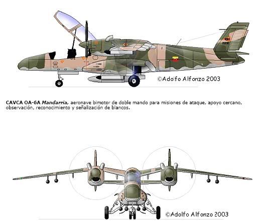

        Otros han llegado más lejos, desarrollando toda una familia de aviones bajo el mismo concepto:
        Se trata del trabajo de un entusiasta venezolano, que debe haber pasado muchas horas de gran entretención haciendo este trabajo:
        La pregunta es…¿por qué esto no existe?.
        Luego de años de soñar con cosas como esas, uno se da cuenta de algunas cosas:
        a) Si fuera útil y tuviera opción de uso REALES, sobran las empresas constructoras que lo harían
        b) Si un populista como Chavez pagara su desarrollo, esto significaría lo siguiente:
        1.- Gasto en I&D, incluido asesoramiento internacional (CARO)
        2.- Instalación de una fábrica adecuada, con toda la maquinaria, software y sistemas asociados (CARO)
        3.- Capacitación y contratación de bastante personal (CARO)
        4.- Cantidad comprada por la FAV de forma que se justifique “algo” (CARO)
        5.- Integración de avionica cara y construcción “moderna”, de forma de justificar en “algo” más la fábrica y el avión (CARO)
        6.- Competencia con el resto de los SdA para captar recursos de bases, mantención, soporte, personal, pilotos, entrenamiento, etc… (CARO)
        Todo eso para un avión que tendría capacidades MINIMAS comparadas por ejemplo con las de un LIFT o caza de segunda mano....y a un costo ENORME.
