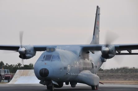

    Personalmente, considero este pequeño avión CN235 MPA (EADS español) como la mejor alternativa para cubrir el vacío que existe respecto a este tipo de naves y que constituye una de nuestras urgencias. Considerando que los hilos referentes a nuestra Aviación Naval están ocupados discutiendo acerca de Flankers y Nav Strikes abro este nuevo tópico para presentar las mejores opciones en aviones MPA y ASW para la MGP.
    Ventajas evidentes:
    1. Hoy es un auténtico MPA + ASW + ASuW. Pequeño pero con autonomía suficiente para vigilar nuestro dominio marítimo de 200 millas.
    2. Diversidad de usuarios en todo el mundo. Este avión ha sido un éxito en ventas. Es una plataforma en producción que asegura buen soporte.
    3. Es un turbohélice bastante seguro y sobre todo económico de operar. La experiencia de sus diversos operadores permitiría asimilarlo rápido.
    4. Equipos de radar (SAR), electroópticos (FLIR), detectores de anomalías magnéticas (MAD) de origen americano (Raytheon) o europeo (Thales).
    5. Finalmente, el CN235 ha superado una carencia referida antes, la ausencia de misiles antibuque. Hoy puede llevar Harpoon o Exocet AM39.
    Espero sus comentarios y aportes.

    Wolfman, ya existe un tema dedicado a las aeronaves de o para la AVINAV, asi que no era necesario crear un tema para esto, pero en fin, veamos:
    Originalmente publicado por Wolfman Ver Mensaje
    Claro, o sea el pedir cazas de ataque naval para la AVINAV del calibre de un Flanker es una tonteria pues, pero no comparto tu animo por el CASA, detallare mas adelante:
    Ventajas evidentes:
    Tan autentico como los es un Fokker 50/60 Maritime Enforcer, un SAAB 2000 MPA (propuesto)... ¿Solo 200 millas? Para eso bastan los B200... Necesitamos un par de MPAs capaces de mantenerse en estacion la mayor cantidad de tiempo posible.
    Si pero es carisimo de adquirir y operar, aunque el Fokker 50/60 es otro tanto, la diversidad de usuarios garantiza el soporte si, pero tampoco es un criterio de peso como para elegirlo.
    Lo mismo que el Fokker 50/60, o el Bombardier Dash 8, que tiene una version MPA muy interesante que acaba de entrar en servicio en Islandia... Nuevamente, no es un factor diferenciador que lo haga destacar. Por sobre la economia, prefiero la performance para un MPA.
    Tanto radar como FLIR son equipamientos estandar en todo MPA moderno, asi que nuevamente, no hay nada que lo haga destacar, el MAD si es interesante, entiendo que se puede instalar en un Fokker 50, pero creo que aun no se ha hecho. Esa si es una ventaja a su favor.
    Mira, a mi no me cuadra el concepto del "MPA de ataque"... Si lo necesito bien arriba, vigilando desde una distancia segura los movimientos de la escuadra enemiga, ¿para que diablos lo voy a distraer de su rol principal y vital para exponerlo al momento de atacar un blanco naval, sea cual fuere este? No, no... Cuando mas tendremos 3 MPAs (con suerte), los necesitamos a todos haciendo su trabajo, que es ser los ojos de la escuadra mas allá del horizonte, proveer de información a la misma, no tienen que distraerse de esa tarea, no podemos darnos ese lujo, si llegáramos a tener una flota de 6 u 8 QUIZÁS... Pero tampoco...
    ¿Quieres un verdadero vector de ataque naval? Pues eso se consigue con otra aeronave, de preferencia supersonica, que pueda ser VECTOREADA por el MPA a su(s) blanco(s)... Tal como se hizo en Malvinas con el combo P-2/SuE (mientras aguantaron los P-2). Bien podría ser un M-2000 o un MiG-29, inclusive existe la opción de armar con Exocets a un Falcon 20, la ACh estuvo a punto de hacerlo en los 90s:
    Foto cortesía del blog Faro Portales: http://faroportales.blogspot.com/200...-naval-ii.html
    4 puntos de anclaje, capacidad de portar desde bombas, pods de guerra electrónica, tanques auxiliares hasta un par de AM39s... ¿Interesante no? Va, pega y se larga tan rápido como llego, sin afectar la tarea del MPA.
    Y para mi, la mejor opción para MPA es el SAAB 2000:
    Aquí el brochure: http://www.saabgroup.com/NR/rdonlyre..._Datasheet.pdf
    Ninguna de las 2 aeronaves MPA de CASA (C235 y C295) me convencen, son realmente caros...
    Editado por última vez por Ian; 16/07/2009, 03:36:37.
      El CN235 sigue siendo mejor
