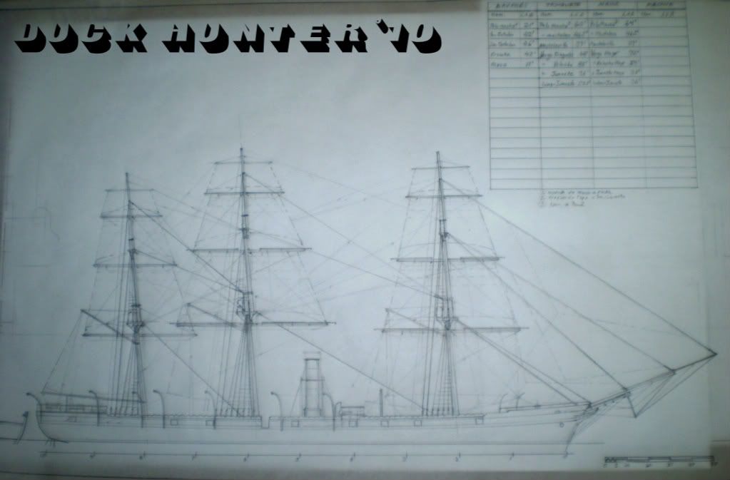

    El tipo de aparejo nu es tan importante, sea bergantin, bergantin-goleta (como la Esmeralda Chilena), barca o fragata....las dos primeras son mejores a lidear con vientos mas a proa (de bolina), y las dos ultimas son mejores cuadreras (vientos de 90º para arriba) pero la ventaja de la fragata cae en poder cargar mas trapo en vientos flojos....la Union poseia velas cangrejas en los tres palos ademas de velas cuadradas, una hibrida goleta/fragata....solucionando parcialmente la debilidad de la fragata a bolinear, vease plano de velas Union (de mi puño)
    La forma del casco de la Apurimac, por ejemplo tiene la tendencia de derivar mucho de su rumbo con vientos de proa, en cambio, un diseño de proa fina y quilla larga y profunda como la Union sufre menos de derivas bolineando....Saludos

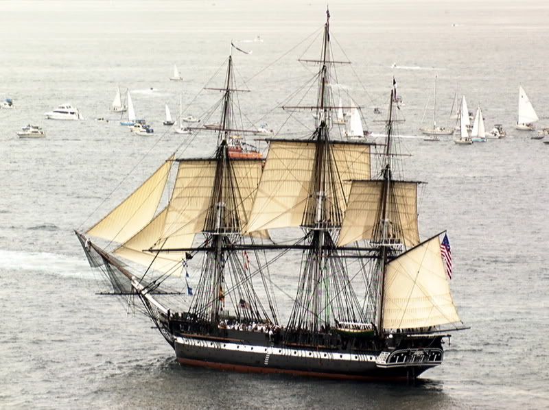

      aqui una fot de la penultima vez que la Constitution salio sola a navegar a vela (1997), enjoy!

            Las propuestas son interesantes pero aun no tenemos nada claro, que buscamos en si, velocidad, belleza, ¿?, veo q solo a nivel de de naves que poseibamos estamos entre la Union y la Apurimac, la primera no tenemos planos de donde iniciar una reproduccion a escala apropiada para nuestros marinos y la Apurimac no se en que situacion se encuentra si tenemos en los archivos sus planos.
            Al colega forista Duck Hunter muy buen plano se ve que posees el talento, esperamos contar con mas aportes tuyos desde mi persona buen trabajo.
