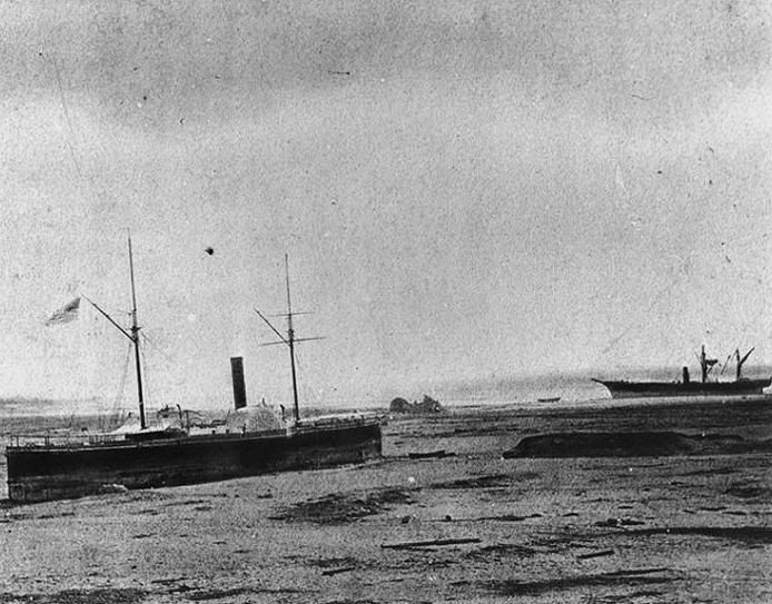

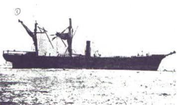

    bueno queriendo aportar al trabajo de Duck Hunter, haber si me ayuda, como sabemos no podemos ya ahora claro ubicar a la Union ahora es basarnos en algunos detalles si bien la primera imagen es de la corbeta America
    esta tambien lo es o no, ya que tiene similitudes con la imagen de al fondo de la primera imagen ¿?

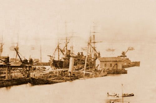

    y para darnos una idea de como termino la flota ante la invacion Chilena, aqui el transporte Rimac, que si no me equivoco fue esta si fue reflotada despues de la GDP vendida a una empresa y hundida en alguna travesia.
