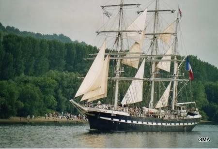

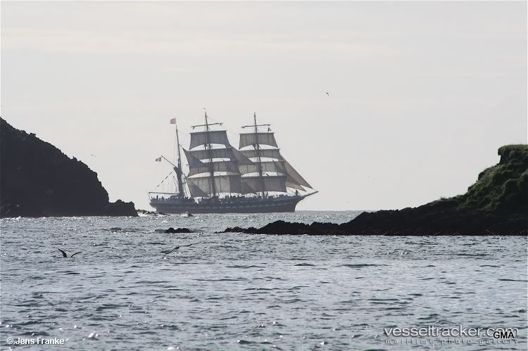

        Más mástiles no implica más belleza,
        La simetría, proporciones, líneas, hacen la estampa de la embarcación, y eso es fruto del diseñador, por ejemplo, el BELEM de Francia, un velero muy hermoso y equilibrado en mil veces comprobado que es uno de los mas marineros del Mundo. Cuenta con 3 mástiles y por donde se lo vea es elegante pero sobretodo muy marinero. Y para mejorar sus prestaciones compite en regatas y no solo como convidado de palo para llenar las fotos. y no tiene motor. (Aclaro que si deben tener motor)
