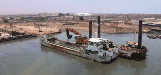

        • Avances en la construccion del syncrolift:
          1. Se ejecuta pilotaje de refuerzo en el patio de transferencia
          2. Se realiza cambio de suelo a fin de mejorar el comportamiento de la base sobre la que se colocara la losa de concreto armado
          3. Se ejecuta dragado en el emplazamiento del elevador para segurar la calidad y geometria de cimentacion para los postes, cuna y el calado certificado (parece mas de ocho metros) por el brazo de la draga.
          Son labores de arrranque de obra, han retirado en tierra el material flojo, y lo han reemplazado por lastre seleccionado y compactado con propiedades fisico-mecanicas capaces de recibir cargas elevadas sin deformarse, sobre esta base con compactacion estructural se construiran la losa de concreto armado (c°a°) y las vias ferreas sobre las que se desplazaran navios de hasta 3,500 tm.

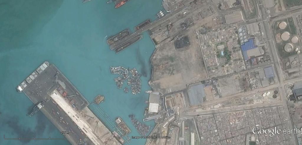

          El area de intervención es solo la primera etapa, que aparece en gris en el plano, notese como aun no se construye el relleno sobre el mar que ganara +area y que parece contara con un muro de contención de concreto, que permitira su uso como malecon de atraque, los cuadraditos rojos en ese sector son similes a los del muelle (de montaje) del syncrolift, eso hace suponer que son gomas.
          Notese ademas en la foto, la parte superior izquierda de la explanacion... parece que incluye parte de la base del taller de submarinos,
          Notese que el "malecon" de la ampliación quedara casi paralelo al muelle norte, ahi es donde se aprecia el area que se ganara al mar, he tratado de colocar el plano y la imagen con el mismo norte mostrando paralelos en ambos el muelle de la base naval, el relleno debe ser de calidad estructural, no debe asentarse nada, debe tratarse de un enrocado pesado (3 tm) compuesto por material de tamaños complementarios, incompresible y sobre el que se coloca una capa de lastre con grava, ojala haya mas fotos
          Falta bastante aun... unos ocho meses mas...
