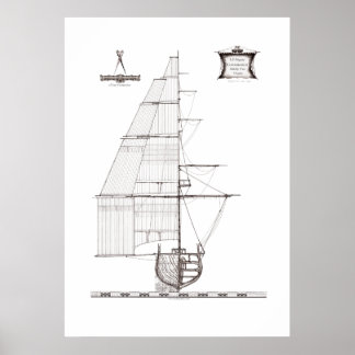

        A mi personalmente me gustaria que la razon de la esbeltez del velamen fuese esta:

          el numero de velas a desplegarse varia inversamente con la fuerza del viento, lo que me refiero es que, comparado con otros veleros de cuatro mastiles (ej. el Kreuzenstern), la longitud de las vergas con respecto a la manga de la nave me parece algo chicona
          En un velero los tres "centros" son el CE (center of effort-velamen), el CLR center of lateral resistance (obra viva) y el CB o centro de boyantes. el CG rige la estabilidad general del buque, tanto este como el CE son "moviles" reduciendo o aumentando velamen en el caso de el CE y Lastreando el buque en referencia al CG. CB y CLR son fijos y los derermina la forma de la obra viva del buque.

          Lo que creo yo es que por esa maña de "tenerla mas grande" se les paso la mano al os manolos en el diseño...tres cubiertas sobre la line a de flotacion! TREMENDAS cofas de masteleros y de paso TREMENDOS masteleros, por ende el area velica maxima posible esta reducida
          olvidate....diseño del siglo XVIII..ya estamos al XXI
