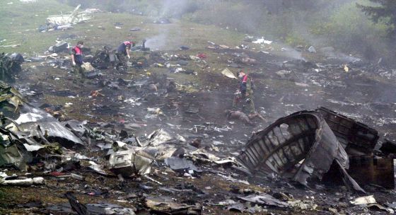

    La dueña de la tierra donde se estrelló el Yak-42 la deja en herencia a las víctimas
    Servimedia | Madrid
    Actualizado viernes 17/05/2013 14:11 horas
    Las familias de los 62 militares fallecidos en el accidente del Yakolev-42 ocurrido hace diez años en el monte Pilav de Trabzon (Turquía) han heredado la tierra donde tuvo lugar el suceso.
    Fatma Karahan era la propietaria del terreno donde se estrelló el avión en un accidente en el que fallecieron 75 personas, doce tripulantes ucranianos, un bielorruso y 62 españoles que regresaban de su misión de paz en Afganistán.
    Fatma poseía la finca 'Hasretlik kuzularim', de cinco hectáreas, dentro del monte Pilav, que tras su muerte a sus 82 años el mes de enero pasado, víctima de un cáncer, heredó usufructuariamente su marido, Abdülkadir Karahan, de 86.
    Hace años que la familia recibe altas ofertas de dinero por esta tierra
    Sin embargo, ella antes de morir escribió en su testamento que esa tierra fuese donada, tras su muerte, a las familias de los soldados españoles. En sus últimos momentos de vida, relatan, miraba desde su ventana a la tierra donde fallecieron los militares y lloraba recordando la tragedia que vivió en primera persona.
    Recordaba cómo año tras año, los familiares de las víctimas o autoridades españolas acudían al lugar a conmemorar su aniversario, al mismo lugar del accidente donde se sitúa un monumento en su recuerdo, y dentro de su propiedad.
